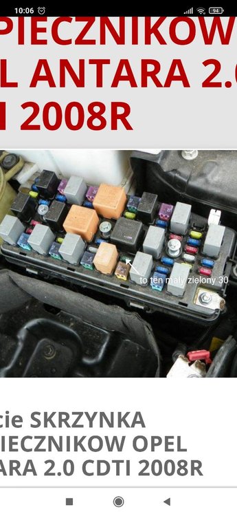

Gość MARSAT Opublikowano 26 Września 2020 Udostępnij Opublikowano 26 Września 2020 Nie trzeba wszystkich wyciągać wystarczy jeden sprawdzić ,a mianowicie to w pierwszym dolnym rzędzie jest jedna mała 30 i to był on przyczyną usterki. Tak było w moim przypadku. Pozdrawiam Cytuj Odnośnik do komentarza https://forum.opel24.com/topic/63494-nie-dzia%C5%82a-deska-rodzielcza/#findComment-726374 Udostępnij na innych stronach Więcej opcji udostępniania...
