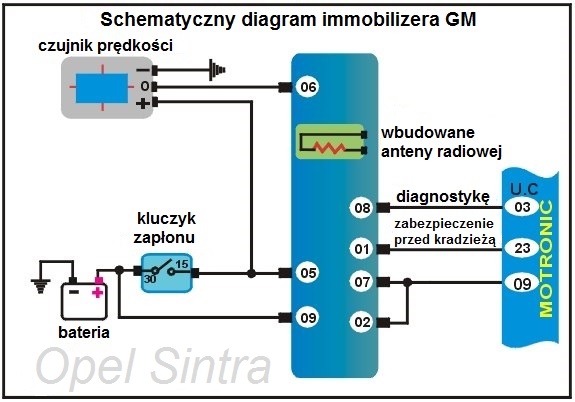

Gość sergeimoskva Opublikowano 6 Listopada 2013 Udostępnij Opublikowano 6 Listopada 2013 Witam wszystkich!Na zdjęciu obwodu immobilizera i motronik M 1.5.4 (Opel Sintra X22XE)dla silników Diesla pin ECU inne   Cytuj Odnośnik do komentarza https://forum.opel24.com/topic/64164-wy%C5%82%C4%85czenie-immobilizera-w-komputerze-silnika/#findComment-507329 Udostępnij na innych stronach Więcej opcji udostępniania...
Gość Kacper Opublikowano 6 Listopada 2013 Udostępnij Opublikowano 6 Listopada 2013 Sergei , czegoś tu nie rozumiem. Zajrzyj do schematów. Na fotce po prawej jest ECU. W schemacie elektrycznym pin 03 załącza przekaźnik pompy paliwa, pin 23 załącza przekaźnik wentylatora. Tylko 09 jest podłączony do modułu immobilisera. W sterowniku immobilisera 01 jest podłączony pod moduł BCM , 02 jet połączony z 22 ECU . Pozostałe piny chyba się zgadzają z opisem w schematach.   Cytuj Odnośnik do komentarza https://forum.opel24.com/topic/64164-wy%C5%82%C4%85czenie-immobilizera-w-komputerze-silnika/#findComment-507397 Udostępnij na innych stronach Więcej opcji udostępniania...
Gość sergeimoskva Opublikowano 7 Listopada 2013 Udostępnij Opublikowano 7 Listopada 2013 Cześć Kacper !Wykres przedstawia GM immobiliser wszystkich Motronic (M1.5.... M2.8.1 ... ML4.1 ... M2.5... M2.7 ...) dla motronic M1.5.4 to byłoby tak ...... dla motronic M2.5 to byłoby tak ................... dla motronic ML4.1 to byłoby tak... Arfi Kupiłem drugi komputer silnika (ten w obudowie filtra powietrza), bo mam podejrzenie, że mój w niskich temperaturach daje ciała.Podłączyłem i po przekręceniu stacyjki zaczął migać check, a samochód nie odpala.Kolega mechanik podpowiedział mi, że to jest wina immobilizera, że trzeba go wyłączyć.Czy ktoś w Szanownych Kolegów ma wiedzę w tym temacie?Jak można sobie z tym poradzić? Spójrz, jak poruszać się immobilizera http://carlabimmo.com/pl/ Cytuj Odnośnik do komentarza https://forum.opel24.com/topic/64164-wy%C5%82%C4%85czenie-immobilizera-w-komputerze-silnika/#findComment-507451 Udostępnij na innych stronach Więcej opcji udostępniania...
