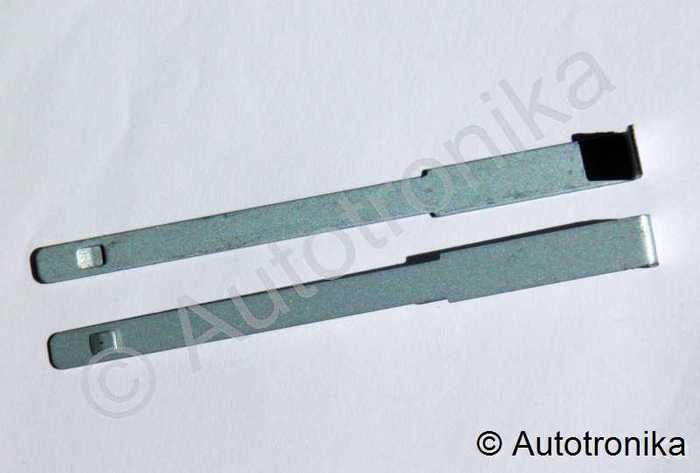

Gość Kacper Opublikowano 16 Sierpnia 2014 Udostępnij Opublikowano 16 Sierpnia 2014 Odwiedź sklep car audio i zapytaj o wyjmaki - klucze do tego radia. Tak to wygląda http://www.autotronika.pl/files/fotob/product-551.jpg   Cytuj Odnośnik do komentarza https://forum.opel24.com/topic/68524-nie-%C5%82apie-stacji-radiowych/page/2/#findComment-550039 Udostępnij na innych stronach Więcej opcji udostępniania...
Gość Krzysiek325e Opublikowano 16 Sierpnia 2014 Udostępnij Opublikowano 16 Sierpnia 2014 Powinieneś dać radę cienkim i długim śrubokrętem oczywiście najlepiej x 2, lub cienkimi kluczami np imbusowymi, ale to są tylko półśrodki. Ja tak wyjmowałem, bo nie chciało mi się czekać na zamówienie. Tylko trzeba bardzo uważać by nie uszkodzić ramki radia, samego radia, lub części deski rozdzielczej (koło radia), w sensie jakieś rysy, wgniecenia od kluczy, co zdecydowanie wpływa na estetykę.   Cytuj Odnośnik do komentarza https://forum.opel24.com/topic/68524-nie-%C5%82apie-stacji-radiowych/page/2/#findComment-550055 Udostępnij na innych stronach Więcej opcji udostępniania...
