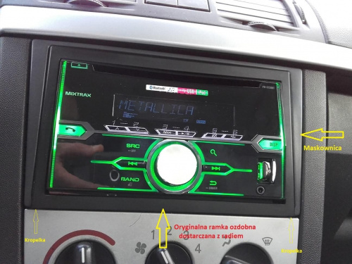

Gość jarcar Opublikowano 13 Marca 2016 Udostępnij Opublikowano 13 Marca 2016 Dziękuję Mixmich za zdjęcia. Zamówiłem maty i te u-Dimensiony, odpisali mi jeszcze na maila, że na dystansach spoko wejdą. Zobaczymy. Spełniam życzenie Kolegi i poniżej przedstawiam pokrótce montaż radia w swoim aucie. Radio wymieniał mi elektryk, montażysta alarmów i po trochę sprzętu car audio. Zakupiłem wcześniej: 1. Ramkę ozdobną 2 DIN - maskownicę - miała przyjść srebrna, ale przyszła antracytowa, trochę się wkurzyłem, ale ... suma sumarum, nie jest źle. 2. Złącze, adapter ISO z kablami - niepotrzebnie ! Z samymi kablami nie powiem wiele, bo laik ze mnie, ale widziałem, że poradził sobie z nimi ekspresowo. Wykorzystał złącze ISO dostarczone razem z radiem. Ramka - maskownica, bez radia pasowała bez problemu. Teraz zaczęły się schody. Ramka montażowa dostarczona z radiem nie pasowała, była za duża. Miała jakieś dziwne uwypuklenia na podtrzymywanie radia i nie chciała wejść w otwór po fabrycznej ramce. Musieliśmy trochę przerobić fabryczną ramkę. Wycięliśmy kontówką tylną dolną część ramki, aby wszedł radiator, by był dostęp do kostki i kabli, i wogóle żeby nowe radio weszło głębiej. Podgięliśmy do góry również te boczne "skrzydełka". Po dopasowaniu radia, okazało się, że nie pasują ramki ozdobne. Jedna nachodziła na drugą. Oryginalnej dostarczonej z radiem nie ruszaliśmy, ale odcięliśmy cały dół w maskownicy dokupowanej. Przy montażu ramek, też mieliśmy problem. Cały czas wyskakiwały na dole wraz z panelem od nawiewu i klimatyzacji, gdzieś działało małe naprężenie. Trochę podszlifowaliśmy i walnęliśmy, bo nie było już wyjścia, po małej kropelce (wiecie czego). Dosłownie kropelce, bo jakby przyszło kiedyś wyciągać radio, żeby niczego nie połamać. Trzyma się do dzisiaj, a tak to to wszystko wygląda ... W zasadzie na koniec nie wiem, czy srebrna maskownica prezentowałaby się lepiej, ale pedancikiem nie jestem, ważne, że radio wogóle wlazło, bo byłem już na początku załamany. Nie rzuca się też tak w oczy ... kleptomanom : SMILE : Podsumowując : nie spodziewałem się, że zakupione radio będzie miało trochę inne wymiary ramek montażowych niż radia fabryczne. Według mnie jeżeli jest standard 1 DIN, czy też 2 DIN, to powinno się jedną ramkę wyjąć, a nową wsadzić. Niby wszystko EU lub Japan, a jednak Made in China. Ciężko mi koledze powiedzieć, jak będzie z Corsą. Według mnie mniejszym problemem jest dopasowanie radia 1 DIN, ale 2-wu dinowe chyba lepiej się prezentują. Pozdrawiam.   Cytuj Odnośnik do komentarza Udostępnij na innych stronach Więcej opcji udostępniania...
Gość Mixmich Opublikowano 13 Marca 2016 Udostępnij Opublikowano 13 Marca 2016 Dzięki za cenne informacje. Radio 1 DIN jak dla mnie wygląda fatalnie w takiej desce (często na parkingu takie widzę), szczególnie w bazowych wersjach opla specjalnie dla polskich klientów . "Węglowa" ramka nawet fajnie się wkomponowała. Znając życie ja bym wyjął fabryczną ramkę radia i porzeźbił w tej dostarczonej z radiem. Chociaż na żywo różnie to wypada. BTW: Radio jak i maskownica oraz ramka są identyczne zarówno w corsach, vectrach i signumach. Jak tam przemyślenia i opinie nt. tego radia: jakość dźwięku, łatwość obsługi, czytelność wyświetlacza, jakość rozmów przez bluetooth itp?   Cytuj Odnośnik do komentarza Udostępnij na innych stronach Więcej opcji udostępniania...
