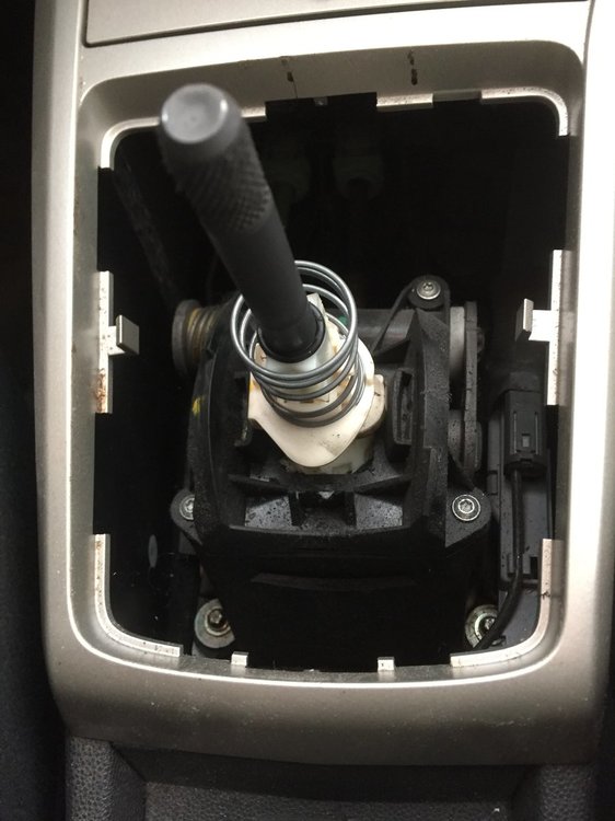

krisi3 Opublikowano 10 Maja 2019 Udostępnij Opublikowano 10 Maja 2019 (edytowane) Witam panowie proszę o info czy przed zdjęciem gałki zmiany biegów trzeba zwolnić te zaczepy które widać na zdjęciu z góry dziękuje za informację. Edytowane 10 Maja 2019 przez krisi3   Cytuj Odnośnik do komentarza https://forum.opel24.com/topic/86398-wymiana-mieszka-zmiany-bieg%C3%B3w/ Udostępnij na innych stronach Więcej opcji udostępniania...

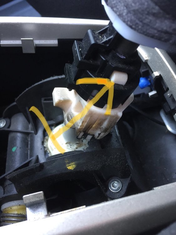

krisi3 Opublikowano 28 Maja 2019 Autor Udostępnij Opublikowano 28 Maja 2019 Mieszek wymieniony wystarczy delikatnie wcisnąć te blokady po lewej i prawej stronie jednocześnie podważając ten czarny element plastikowy i mechanizm schodzi bez problemu.   1 Cytuj Odnośnik do komentarza https://forum.opel24.com/topic/86398-wymiana-mieszka-zmiany-bieg%C3%B3w/#findComment-707260 Udostępnij na innych stronach Więcej opcji udostępniania...
Gość Agataa94 Opublikowano 2 Maja 2020 Udostępnij Opublikowano 2 Maja 2020 W dniu 28.05.2019 o 11:37, krisi3 napisał: Mieszek wymieniony wystarczy delikatnie wcisnąć te blokady po lewej i prawej stronie jednocześnie podważając ten czarny element plastikowy i mechanizm schodzi bez problemu. Czy możesz powiedzieć jak sciagnales gałka po ściągnięciu mechanizmu ?   Cytuj Odnośnik do komentarza https://forum.opel24.com/topic/86398-wymiana-mieszka-zmiany-bieg%C3%B3w/#findComment-721911 Udostępnij na innych stronach Więcej opcji udostępniania...
