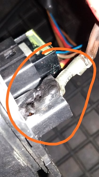

Witam. Mam problem z dmuchawą. Wczoraj jak wróciłem z pracy to po wyjęciu kluczyka dmuchawa nadal działała. Musiałem bezpieczniki wyjąć aby się wyłączyła. Dzisiaj już jest ok.  Czy to może być wina rezystora?
Teraz jeszcze pojeżdżę gdzieś i zobaczę czy dalej tak się stanie
https://forum.opel24.com/topic/89027-dmuchawa-nie-wy%C5%82%C4%85cza-si%C4%99/
Chyba to był rezystor dmuchawy. Bo po wyjęciu go, okazało się że na jednym pinie czy jak to się nazywa jest przetopione. Założyłem inny i jest na razie ok
