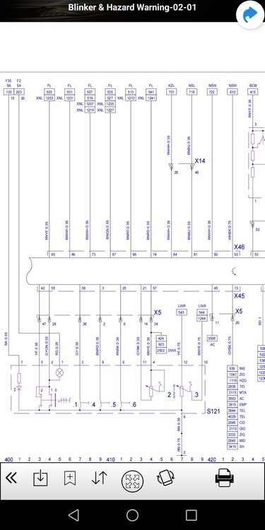

Gość szyszak82 Opublikowano 8 Maja 2020 Udostępnij Opublikowano 8 Maja 2020 Witam. Potrzebuję schemat świateł. A dokładniej schemat i opis samego włącznika świateł. I w jaki sposób zdemontować sam wyłącznik.   Cytuj Odnośnik do komentarza https://forum.opel24.com/topic/89879-schemat-%C5%9Bwiate%C5%82/ Udostępnij na innych stronach Więcej opcji udostępniania...

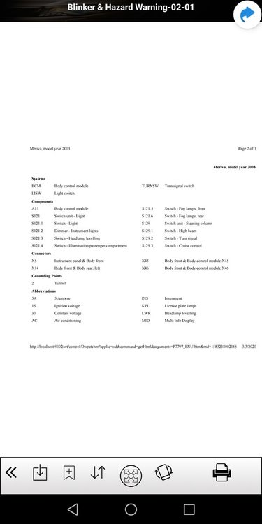

peplunio Opublikowano 9 Maja 2020 Udostępnij Opublikowano 9 Maja 2020 (edytowane) Schemat włącznika świateł Edytowane 9 Maja 2020 przez peplunio   Cytuj Odnośnik do komentarza https://forum.opel24.com/topic/89879-schemat-%C5%9Bwiate%C5%82/#findComment-722136 Udostępnij na innych stronach Więcej opcji udostępniania...

peplunio Opublikowano 20 Czerwca 2025 Udostępnij Opublikowano 20 Czerwca 2025 Do DziadekM: w Merivie A nie zastosujesz włącznika z innego opla. Inne połączenia na płytce drukowanej włącznika. Co to znaczy, że masz włącznik, który na czwartej pozycji załącza pozycyjne?On jest oryginalny czy już wcześniej go ktoś podmienił z jakiegoś powodu? W merivie A nigdy nie występował włącznik świateł inny niż sterowany w trzech pozycjach… Możesz zamontować moduł automatycznych świateł firmy Bartsoft(ja tak sobie zamontowałem) podpinając moduł do wiązki oryginalnego włącznika świateł(kabelek szaro zielony w wiązce do włącznika to postojówki i całe podświetlenie deski oraz licznika w środku a kabelek zółty-cieńszy- bo są dwa żółte w wiązce- to światła mijania).Światła w Merivie są sterowane masą a moduł automatycznych świateł Bartsoft ma możliwość sterowania zarówno plusem jak i minusem tak, że nadaje się do tego idealnie. Zaletą tego modułu jest , że światła zapalają się dopiero po uruchomieniu silnika gdy napięcie wzrośnie powyżej 13,5 V a gasną po wyłączeniu zapłonu. Pokrętło masz cały czas na 0 i nie myślisz o załączaniu i wyłączaniu świateł…   Cytuj Odnośnik do komentarza https://forum.opel24.com/topic/89879-schemat-%C5%9Bwiate%C5%82/#findComment-821769 Udostępnij na innych stronach Więcej opcji udostępniania...
