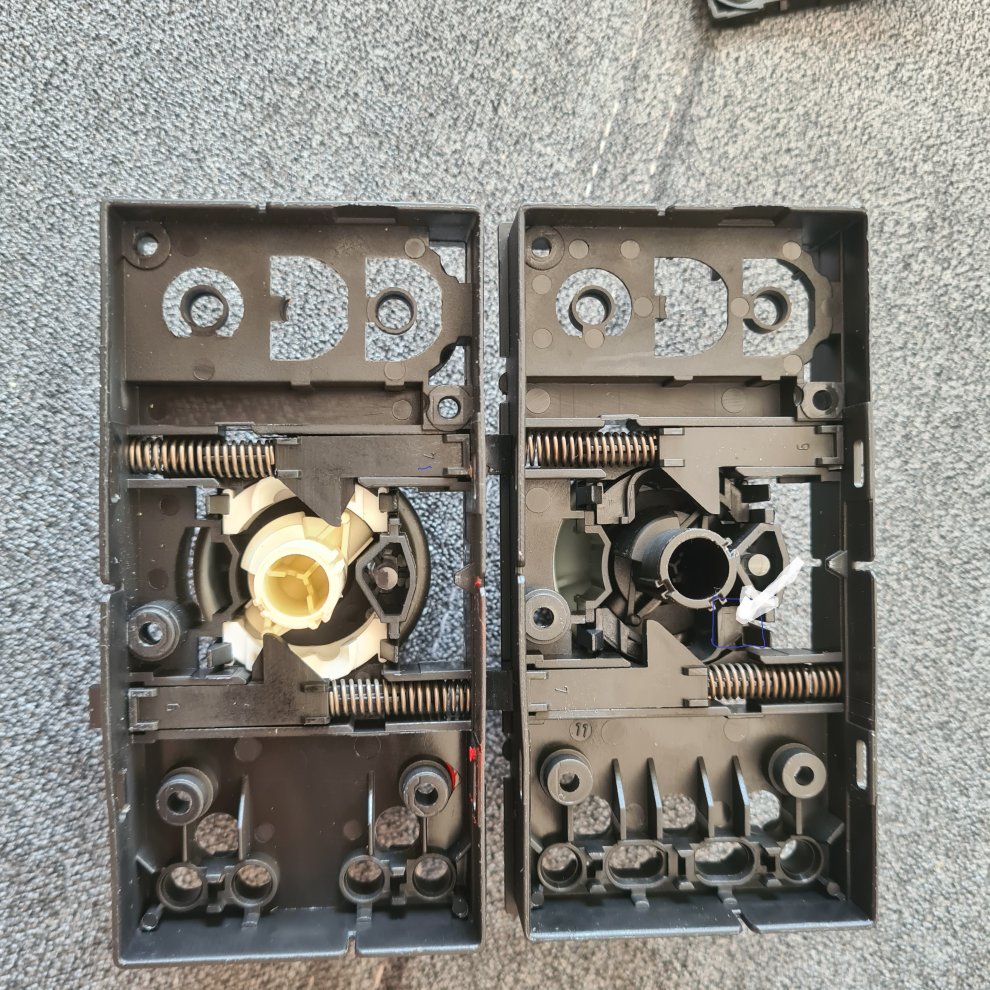

DziadekM Opublikowano 20 Czerwca 2025 Udostępnij Opublikowano 20 Czerwca 2025 Navia mam przeciwmgielne przód i tył czyli włącznik z 4 przyciskami i kółkiem oczywiście tym centralnym . 4 pozycje to mam na myśli te centralne kółko. Poniżej odwrotna strona panelu tego z kółkiem i ten z białym środkiem to 4 pozycyjny z signum a ten z prawej to 3 pozycyjny z merivy . Różnica jest w plastiku który blokuje 4 tą pozycję (zaznaczyłem to strzałką ) Wystarczy podmienić ten przód by meriva miała 4 pozycje twego kółka ale to nie wszystko bo jest kilka niuansów właśnie na płytce   1 Cytuj Odnośnik do komentarza https://forum.opel24.com/topic/89879-schemat-%C5%9Bwiate%C5%82/page/2/#findComment-821777 Udostępnij na innych stronach Więcej opcji udostępniania...

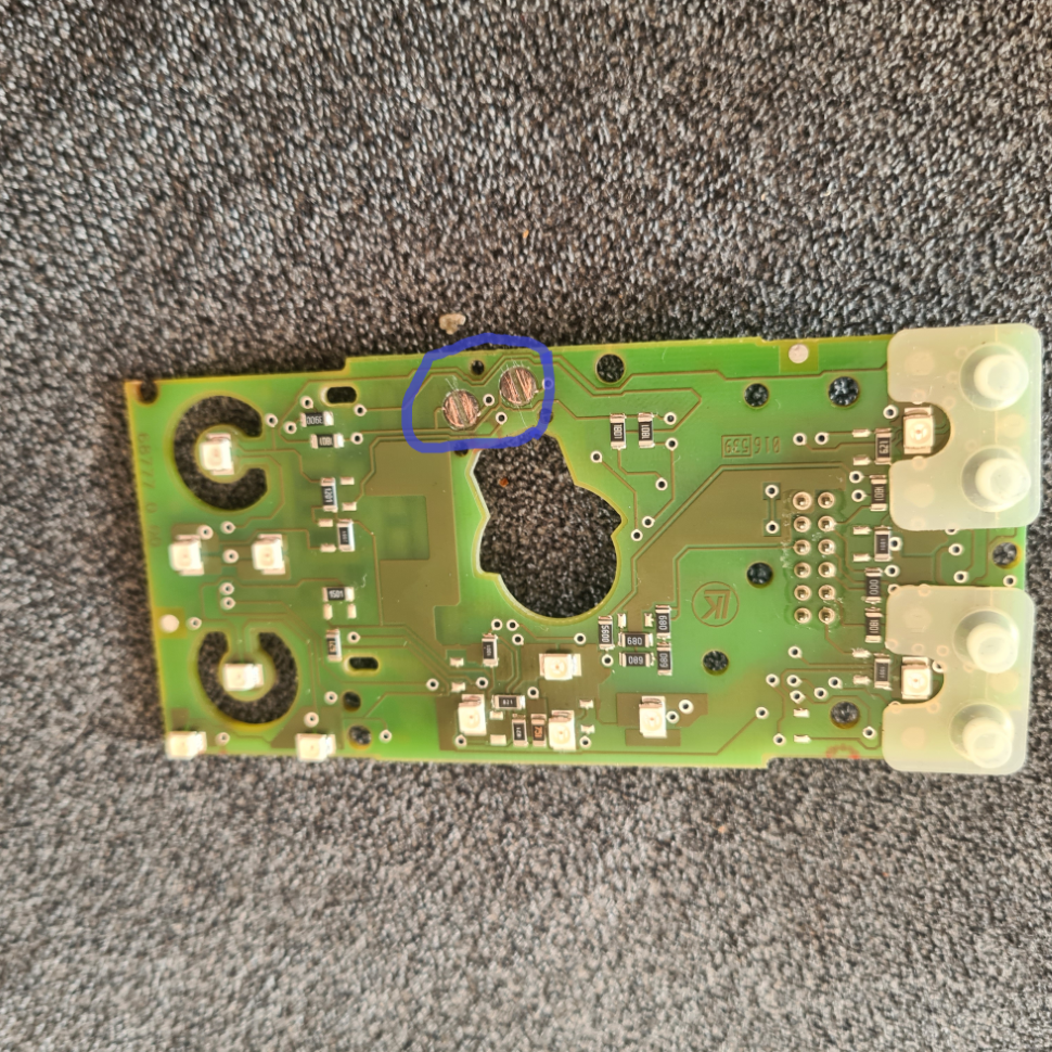

DziadekM Opublikowano 20 Czerwca 2025 Udostępnij Opublikowano 20 Czerwca 2025 Korzystam z kolhosniki.ru Poniżej płytka z signum z zaznaczonym miejscem gdzie meriva ma wączanie oświetlenia wnętrza przez naciśniecie przycisku obrotowego świateł   Cytuj Odnośnik do komentarza https://forum.opel24.com/topic/89879-schemat-%C5%9Bwiate%C5%82/page/2/#findComment-821780 Udostępnij na innych stronach Więcej opcji udostępniania...

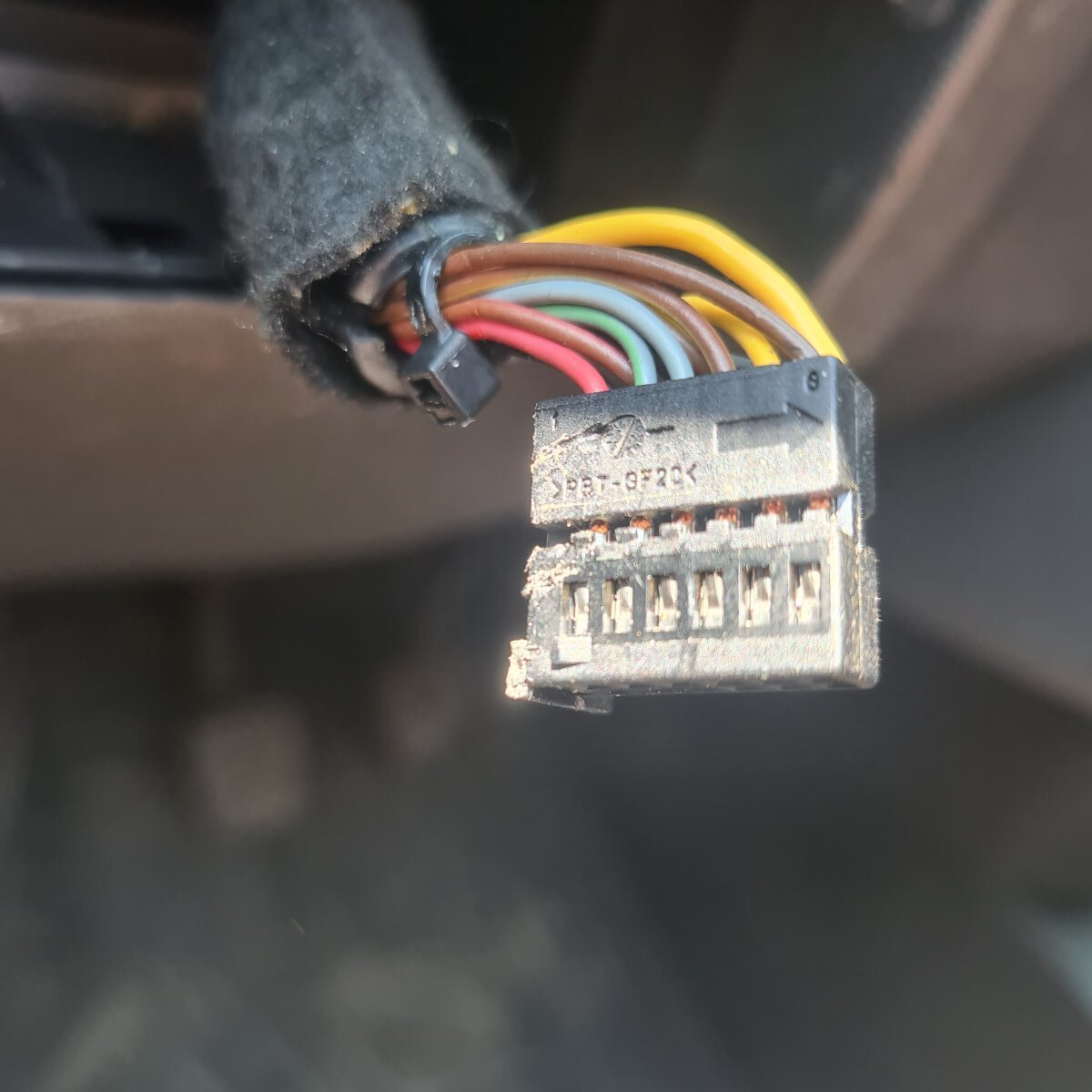

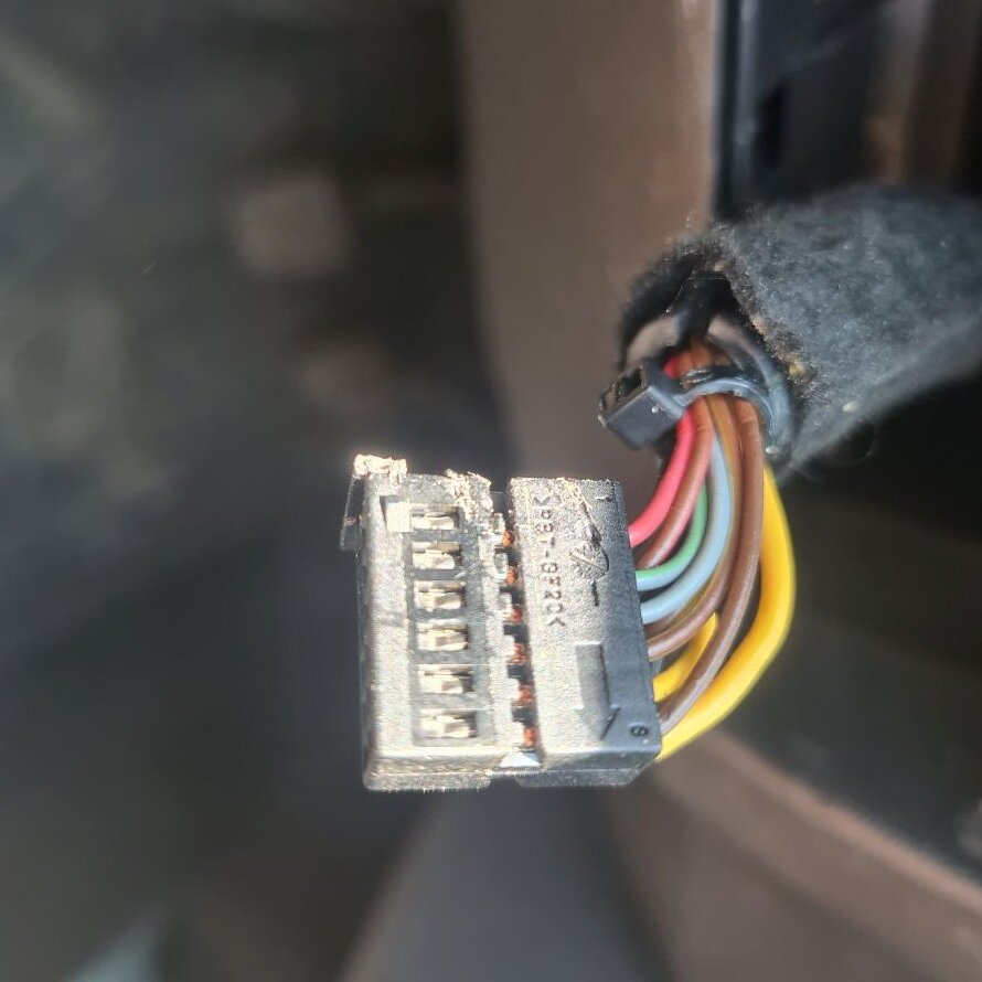

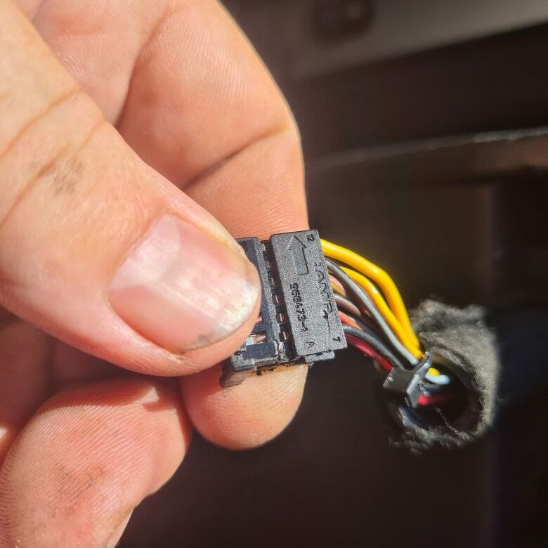

DziadekM Opublikowano 29 Czerwca 2025 Udostępnij Opublikowano 29 Czerwca 2025 (edytowane) Potrzebował bym opis wtyczki włącznika świateł bo w TIS jakoś nie wszystko ogarniam . Sterowanie odbywa się poprzez podawanie masy na konkretne piny a moja wtyczka włącznika ma osadzone wszystkie piny i kilka muszę poprzekładać by dopasować z włącznikiem signum . Pomierzyłem przejścia na płytce merivy i porównałem z płytką signum i wygląda to tak : signum : auto przejście między pinami 11 i 5 0 bez przejścia pozycje przejście między pinami 11 i 2 mijania przejście między pinami 11 , 2 , 5 czyli mijania i funkcja auto przejście jest na tych podobnych pinach (w mijania dodany jest pin 2 od podświetlenia) meriva: 0 bez przejścia pozycje przejście między pinami 6 i 2 mijania przejście między pinami 6 i 5 Reasumijąc teoretycznie to wystarczy przepiąć piny 6 na 11 i 6 na 2 by to zatrybiło ale wcześniej pisałem że na włączniku merivy po zmianie pokrętła na signum mam 4 pozycje i nie wszystkie funkcje mi się zgrywają . No i czy przepiąć piny zamieniając je czy muszę je zaizolować i do tego poprzeba mi właśnie opisu wtyczki Edytowane 30 Czerwca 2025 przez DziadekM błędna pinologia   Cytuj Odnośnik do komentarza https://forum.opel24.com/topic/89879-schemat-%C5%9Bwiate%C5%82/page/2/#findComment-822007 Udostępnij na innych stronach Więcej opcji udostępniania...
peplunio Opublikowano 29 Czerwca 2025 Udostępnij Opublikowano 29 Czerwca 2025 Wtyczka włącznika ma 12 pinów. Pin 1(kabelek czerwony) to podświetlenie pokrętła po załączeniu świateł, pin 2(kabelek szaro zielony to światła pozycyjne oraz podświetlenie deski licznika, pin 3(kabelek szary) to włączenie lampki sufitowej, pin 4(kabelek brązowo żółty) i pin 11(szaro czarny to ściemnianie oświetlenia deski, pin 5(kabelek żółty cieńszy) to światła mijania, pin 6(kabelek brązowy) to masa która jest doprowadzona do włącznika, pin 7(kabelek czarny) to podświetlenie włącznika po zapłonie, pin 8( kabelek brązowo czerwony) to przeciwmgielne przednie, pin 9(kabelek brązowo czarny) to przeciwmgielne tylne, pin 10(kabelek brązowo żółty) i pin 12(grubszy żółty) to sterowanie podnoszeniem wysokości świecenia świateł mijania…   Cytuj Odnośnik do komentarza https://forum.opel24.com/topic/89879-schemat-%C5%9Bwiate%C5%82/page/2/#findComment-822010 Udostępnij na innych stronach Więcej opcji udostępniania...
