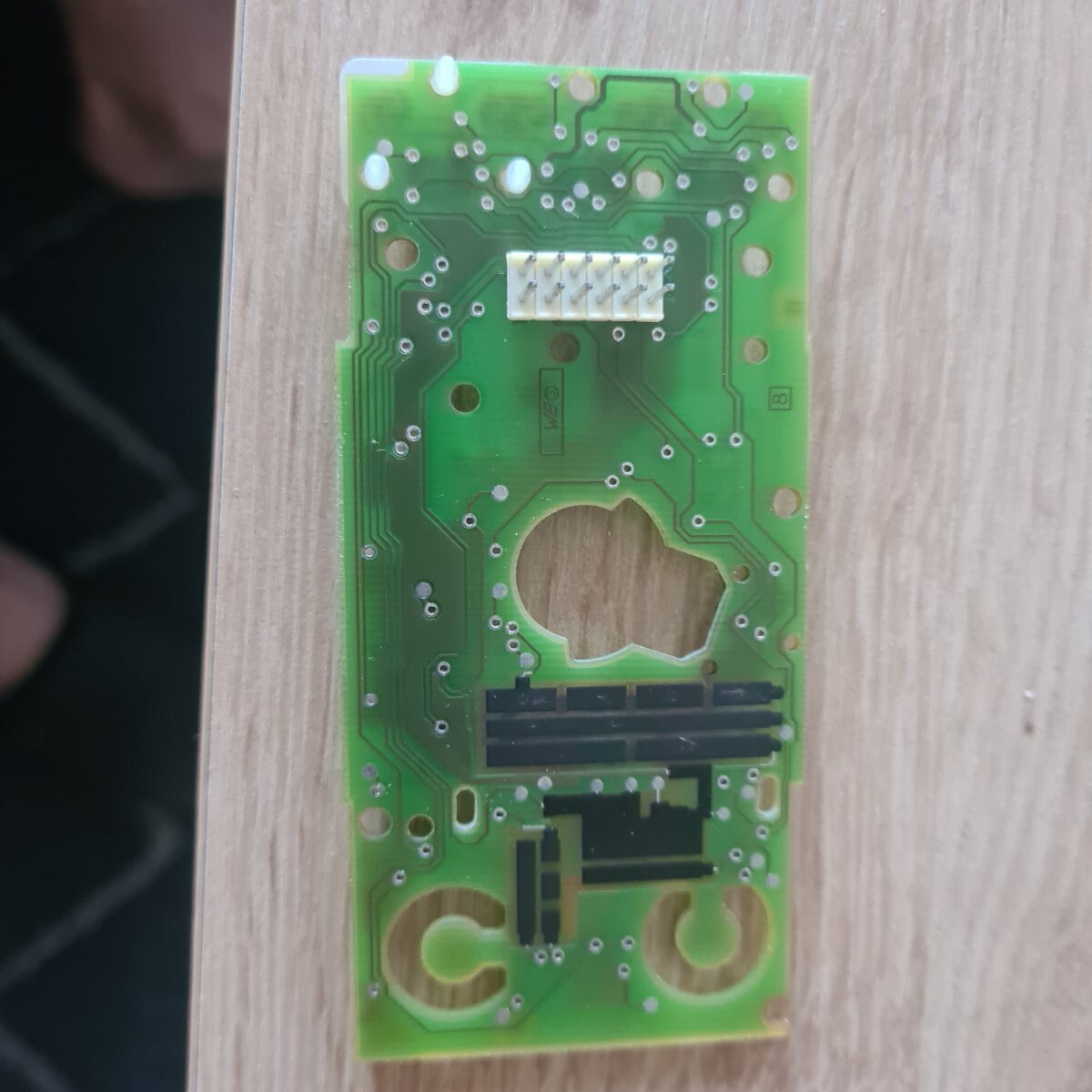

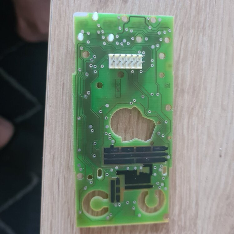

Różnice między signum a merivą to inne sterowanie (masą) , w signum pin 11 steruje większością i jedynie masa z pinu 6 to sterowanie wysokością świateł i podświetleniem po zapłonie. Aby to opanować
trzeba sterowanie masą zrobić tylko z pinu 6 (tak jest w merivie) a pin 11 z signum przełączyć tylko na sterowanie ściemnianiem deski . To tyle teoria , więc teraz w praktyce pomierzę płytkę z signum by to osiągnać
no i zostanie różnica w rezystorze ściemniacza (signum ma 3 stopniowy , meriva pojedynczy) jest to napylenie grafitem więc może to jakoś się da połączyć w całość a może bez tego też to zadziała
Te ciemne pola odpowiadają za przekazywanie sygnału a te najbardziej od dołu to ściemniacz
