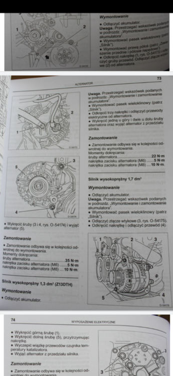

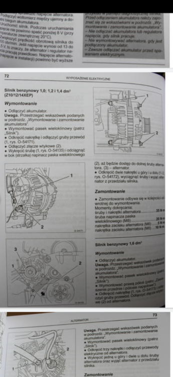

Auto jak w temacie corsa E 1.4 z fabrycznym lpg.
Mam pytanie jak się zabrać za wymianę alternatora. Mam do wymiany i zastanawiam się nad własną robocizną. Mam trochę wolnego czasu, pare kluczy i trochę miejsca. Dostęp jest od spodu czy przez nadkole.
Może jakiś tutorjal...
