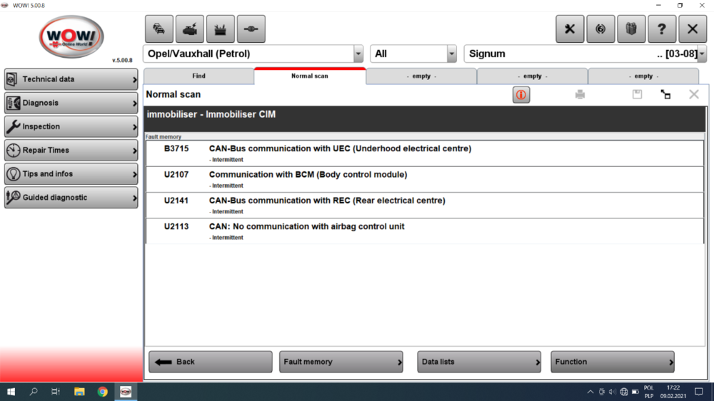

Gość Majkel.Pff Opublikowano 13 Lutego 2021 Udostępnij Opublikowano 13 Lutego 2021 Witam wszystkich, A więc, przymierzałem się do kupna ciekawej signumki sprowadzonej zza granicy. Człowiek nie wydawał się handlarzem zawodowym, więc zdziwiło go to co się wydarzyło (albo dobry aktor :P). Chodzi o to, że na koniec oględzin postanowiłem przeskanować samochód chińskim snooperem. I oto co mi wyskoczyło (zdjęcie w zalaczniku). Mam więc pytanie, czy warto brać taki samochód? Co może być przyczyną takich błędów, jak naprawić, jakie mogą być koszta? Wiem, że po tych błędach pewnie nie wiele się człowiek dowie bez głębszej obdukcji. Ale chętnie wysłucham teorii, co może z autem być nie tak, aby wiedzieć z czym mogę się ew. w przyszłości zmagać. Z góry dzięki za opinie, teorie, porady.   Cytuj Odnośnik do komentarza https://forum.opel24.com/topic/91817-signum-20t-2006-b%C5%82%C4%99dy/ Udostępnij na innych stronach Więcej opcji udostępniania...
Marcin 83 Opublikowano 13 Lutego 2021 Udostępnij Opublikowano 13 Lutego 2021 Wurth clon slabo na canbusie chodzi.Spróbuj na innym testerze, a jak zależy Ci na tym aucie to podjedz do aso na oryginalny sprzet. Auto moze byc super, a wina leży po stronie sprzetu diagnostycznego   Cytuj Odnośnik do komentarza https://forum.opel24.com/topic/91817-signum-20t-2006-b%C5%82%C4%99dy/#findComment-731798 Udostępnij na innych stronach Więcej opcji udostępniania...
Gość Majkel.Pff Opublikowano 13 Lutego 2021 Udostępnij Opublikowano 13 Lutego 2021 Tak Signumka ma CAN. Ten sam człowiek, który chciał sprzedać mi ten samochód testował go swoim komputerem (niestety na dany moment nie znam nazwy tego testera). Mówił, że nie chciało mu się połączyć z modułem poduszek powietrznych. To też nie są błędy pernament- stałe, a intemittent- cykliczne.   Cytuj Odnośnik do komentarza https://forum.opel24.com/topic/91817-signum-20t-2006-b%C5%82%C4%99dy/#findComment-731800 Udostępnij na innych stronach Więcej opcji udostępniania...
Marcin 83 Opublikowano 13 Lutego 2021 Udostępnij Opublikowano 13 Lutego 2021 Poprawilen odpowiedz, bo w pierwszej chwili o "sintrze" pomyślałem. Sam tez mam wurtha clona. Po canie nie wszystkie moduły czyta zależy od protokołu. Tak ze jak autem jestes zainteresowany konkretnie warto podjechac na wpiecie do aso albo na oryginalny program, bo problemy z komunikacja ktore sie wyświetlają moga lezec po stronie glowicy, nie samochodu.   Cytuj Odnośnik do komentarza https://forum.opel24.com/topic/91817-signum-20t-2006-b%C5%82%C4%99dy/#findComment-731801 Udostępnij na innych stronach Więcej opcji udostępniania...
Gość Majkel.Pff Opublikowano 13 Lutego 2021 Udostępnij Opublikowano 13 Lutego 2021 Racja, najlepiej iść na profesjonalna diagnostykę zamiast wróżyć z fusów   Cytuj Odnośnik do komentarza https://forum.opel24.com/topic/91817-signum-20t-2006-b%C5%82%C4%99dy/#findComment-731808 Udostępnij na innych stronach Więcej opcji udostępniania...
Marcin 83 Opublikowano 13 Lutego 2021 Udostępnij Opublikowano 13 Lutego 2021 Daj znać co i jak z tego wyszło   Cytuj Odnośnik do komentarza https://forum.opel24.com/topic/91817-signum-20t-2006-b%C5%82%C4%99dy/#findComment-731809 Udostępnij na innych stronach Więcej opcji udostępniania...
