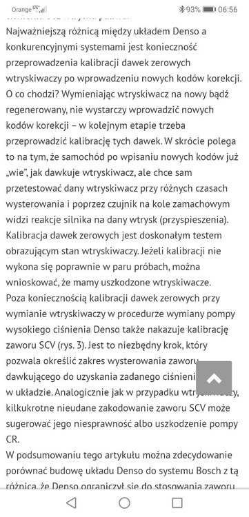

Gość pablo9876 Opublikowano 20 Kwietnia 2021 Udostępnij Opublikowano 20 Kwietnia 2021 Jak wymieniali mi scv w serwisie żadnej dawki nie ustawiali. Nawet tu na forum wypowiadali się że nie trzeba nic ustawiać, aczkolwiek trafiłem dziś na taki artykuł.   Cytuj Odnośnik do komentarza https://forum.opel24.com/topic/92141-zwi%C4%99kszenie-obrot%C3%B3w-na-sta%C5%82e/#findComment-734700 Udostępnij na innych stronach Więcej opcji udostępniania...
Gość pablo9876 Opublikowano 20 Kwietnia 2021 Udostępnij Opublikowano 20 Kwietnia 2021 W dniu 15.04.2021 o 11:20, Marcin 83 napisał: Przyuczenie małej dawki paliwa robiłeś?Można to zrobić tylko na oryginalnym programie w ASO?   Cytuj Odnośnik do komentarza https://forum.opel24.com/topic/92141-zwi%C4%99kszenie-obrot%C3%B3w-na-sta%C5%82e/#findComment-734701 Udostępnij na innych stronach Więcej opcji udostępniania...
Marcin 83 Opublikowano 20 Kwietnia 2021 Udostępnij Opublikowano 20 Kwietnia 2021 Dziwne. Bo pamietam że ArKos i ja pisalismy ze robi się przyuczenie. Nie chce mi się szukać tego postu. Przyuczenie mozna zrobic poza aso.   Cytuj Odnośnik do komentarza https://forum.opel24.com/topic/92141-zwi%C4%99kszenie-obrot%C3%B3w-na-sta%C5%82e/#findComment-734708 Udostępnij na innych stronach Więcej opcji udostępniania...
Gość pablo9876 Opublikowano 20 Kwietnia 2021 Udostępnij Opublikowano 20 Kwietnia 2021 No i mi go wymienili i jak się dopytałem to mechanik w Aso mówił że nie trzeba go przyuczac tylko w kompie wprowadzić info o nowym, a on sam się przyuczy. I faktycznie w tamtym silniku chodził dobrze po jakimś tam dystansie. Tu czasem przyfaluja obroty, ale wnioskuję że przez te wtryski. Dobra tu ten temat zamknijmy, o wtryskach w Twoim wątku.   Cytuj Odnośnik do komentarza https://forum.opel24.com/topic/92141-zwi%C4%99kszenie-obrot%C3%B3w-na-sta%C5%82e/#findComment-734710 Udostępnij na innych stronach Więcej opcji udostępniania...
