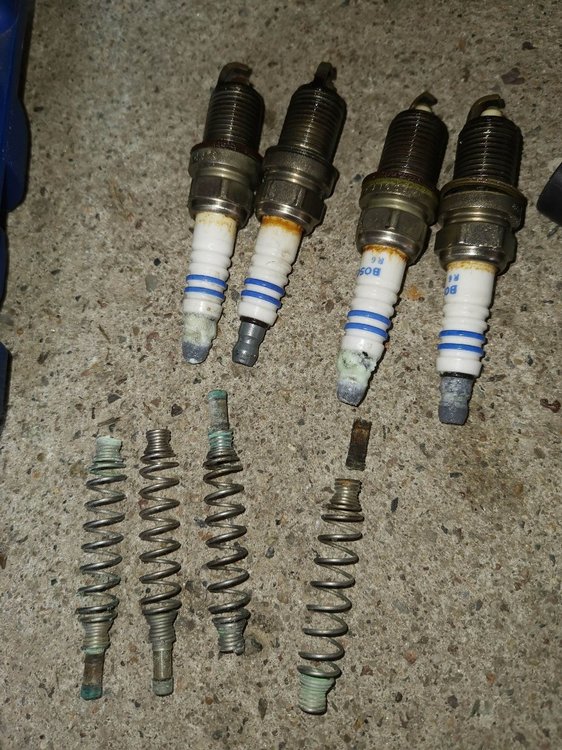

Szanowni, Corsa D 1.2 51KW zaczęła tracić moc i przerywać przy gwałtownym dodawaniu gazu.
Zdiąłem listwę z cewkami i trzy świece miały na sobie biało zielonkawy osad. Ten sam osad był w fajkach i na sprężynkach. Zamówiłem już świece i komplet fajek i sprężynek.
Z czego robi się taki osad? Czy ktoś wymieniał też tylko sprężynki z opornikami i czy to trochę pochodziło?

Z 2 tygodnie temu był temat identyczny. Utlenia się warstwa miedzi na elementach.zestaw naprawczy lub cewka
