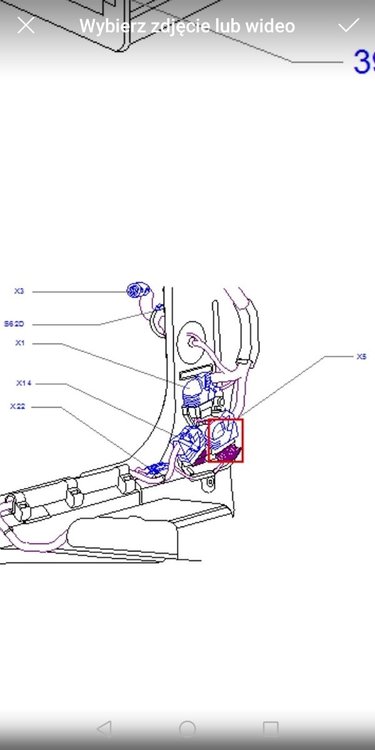

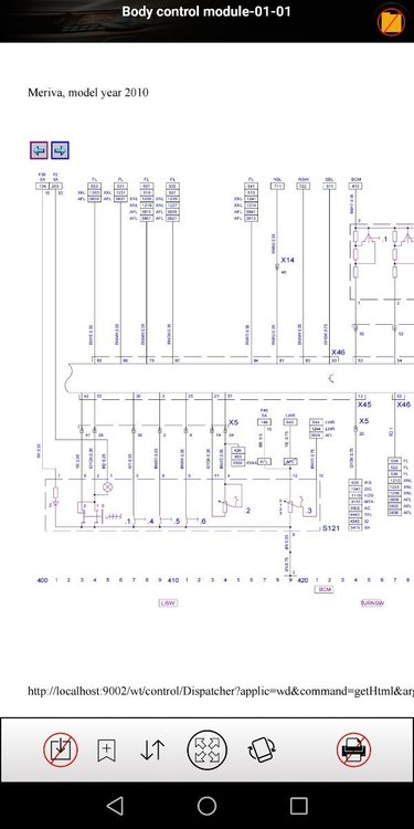

peplunio Opublikowano 1 Listopada 2021 Udostępnij Opublikowano 1 Listopada 2021 (edytowane) Podświetleniem licznika, panelu radia i klimy oraz wyświetlacza steruje BCM. W Merivie A zasilanie na podświetlenie tychże idzie z pinu 13 wtyczki X45 (BCM) do złącza x5, pin 20. Złącze X5 jest w progu przy lewej nodze kierowcy. Jeżeli tu nie ma napięcia(x5 pin 20), to masz przerwę z pinu13 złącza x45 BCM. Zakładam, że sprawdziłeś ściemniacz we włączniku świateł lub podmieniłeś włącznik. Jeżeli podmieniłeś włącznik i dalej to samo to szukaj przerwy tam gdzie napisałem... Na screenie włącznik świateł. Przewód do sprawdzenia jak opisałem. Edytowane 1 Listopada 2021 przez peplunio   1 Cytuj Odnośnik do komentarza https://forum.opel24.com/topic/93465-pod%C5%9Bwietlenie-licznika-radia-i-panelu-nawiewu-brak-meriva-a/page/2/#findComment-741752 Udostępnij na innych stronach Więcej opcji udostępniania...
