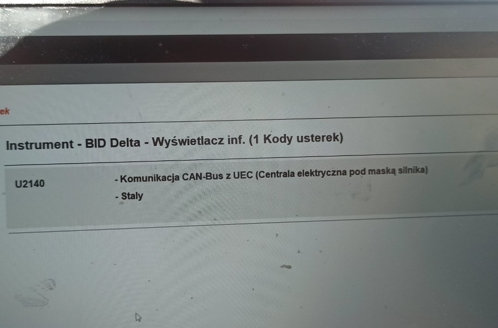

Nagle znikły światła mijania, po głębszej analizie okazało się że nie działa również klakson, czujnik temperatury zewnętrznej, kierunkowskazy przednie i boczne, światła postojowe przednie i wycieraczki. Wycieraczka z tyłu działa, światła z tyłu działają poza jednym mankamentem. Cały czas świecą światła wstecznego biegu nie ważne czy czujnik jest podpięty czy nie. Wymieniłem moduł z bezpiecznikami pod maską. W sumie to wymieniłem samą skrzynkę, płytkę tą zieloną przełożyłem swoją. Macie jakieś pomysły co może być uszkodzone? Gdzie szukać przyczyny?
Na komputerze jeden błąd widoczny na zdjęciu.
