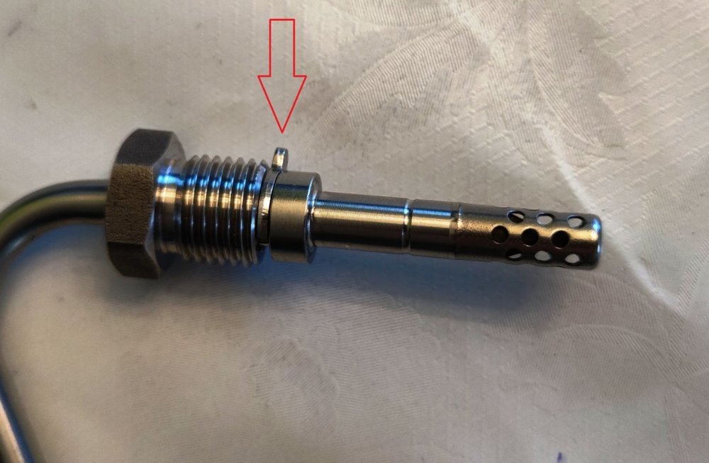

Gość buli24 Opublikowano 22 Listopada 2021 Udostępnij Opublikowano 22 Listopada 2021 Witam! Na początku wspomnę, że jestem dość zielony w temacie. Posiadam Insignię 2014 r. 2.0cdti 163 KM Chciałem wymienić czujnik temperatury spalin (ten widoczny po podniesieniu klapy) Czujnik (z wielkim trudem) udało mi się wykręcić. Lata luźno, ale nie chce wyjść z bloku. Nowy czujnik, który mam na wymianę ma za gwintem taką wypustkę i myślę, że ten stary, którego nie mogę wyjąć ma podobnie, więc to ona go blokuje. Czy ktoś z Was wie jak to wyjąć? Pozdrawiam!   Cytuj Odnośnik do komentarza https://forum.opel24.com/topic/93677-jak-zdemontowa%C4%87-czujnik-temperatury-spalin-20-cdti/ Udostępnij na innych stronach Więcej opcji udostępniania...

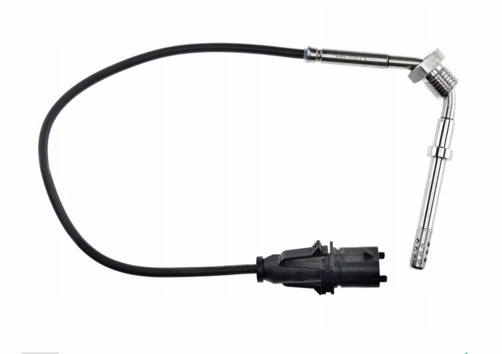

Marcin 83 Opublikowano 22 Listopada 2021 Udostępnij Opublikowano 22 Listopada 2021 mowa o tym ? Jeśli siedzi po wykręceniu śruby to trzeba go rozruszać . Warunki panujące w wydechu nie sprzyjają czystości połączeń   Cytuj Odnośnik do komentarza https://forum.opel24.com/topic/93677-jak-zdemontowa%C4%87-czujnik-temperatury-spalin-20-cdti/#findComment-742540 Udostępnij na innych stronach Więcej opcji udostępniania...
Gość buli24 Opublikowano 22 Listopada 2021 Udostępnij Opublikowano 22 Listopada 2021 Generalnie o to chodzi, tylko mój nowy czujnik posiada taką małą wypustkę. Prawdopodobnie taka sama jest w tym, którego nie mogę wyjąć i to ona go w jakiś sposób blokuje. Nie mam pewności, ale chyba te czujniki z wypustkami pojawiły się w Insigniach po lifcie.   Cytuj Odnośnik do komentarza https://forum.opel24.com/topic/93677-jak-zdemontowa%C4%87-czujnik-temperatury-spalin-20-cdti/#findComment-742541 Udostępnij na innych stronach Więcej opcji udostępniania...
Marcin 83 Opublikowano 22 Listopada 2021 Udostępnij Opublikowano 22 Listopada 2021 To krec tak aby ta wypustka w rowek weszła o ile to nie jest tylko włożone na czas transportu i magazynowania   Cytuj Odnośnik do komentarza https://forum.opel24.com/topic/93677-jak-zdemontowa%C4%87-czujnik-temperatury-spalin-20-cdti/#findComment-742543 Udostępnij na innych stronach Więcej opcji udostępniania...
Gość buli24 Opublikowano 22 Listopada 2021 Udostępnij Opublikowano 22 Listopada 2021 Tak, też robiłem. No nic popróbuję raz jeszcze jak tylko znajdę chwile czasu. Dzięki za zainteresowanie.   Cytuj Odnośnik do komentarza https://forum.opel24.com/topic/93677-jak-zdemontowa%C4%87-czujnik-temperatury-spalin-20-cdti/#findComment-742545 Udostępnij na innych stronach Więcej opcji udostępniania...
