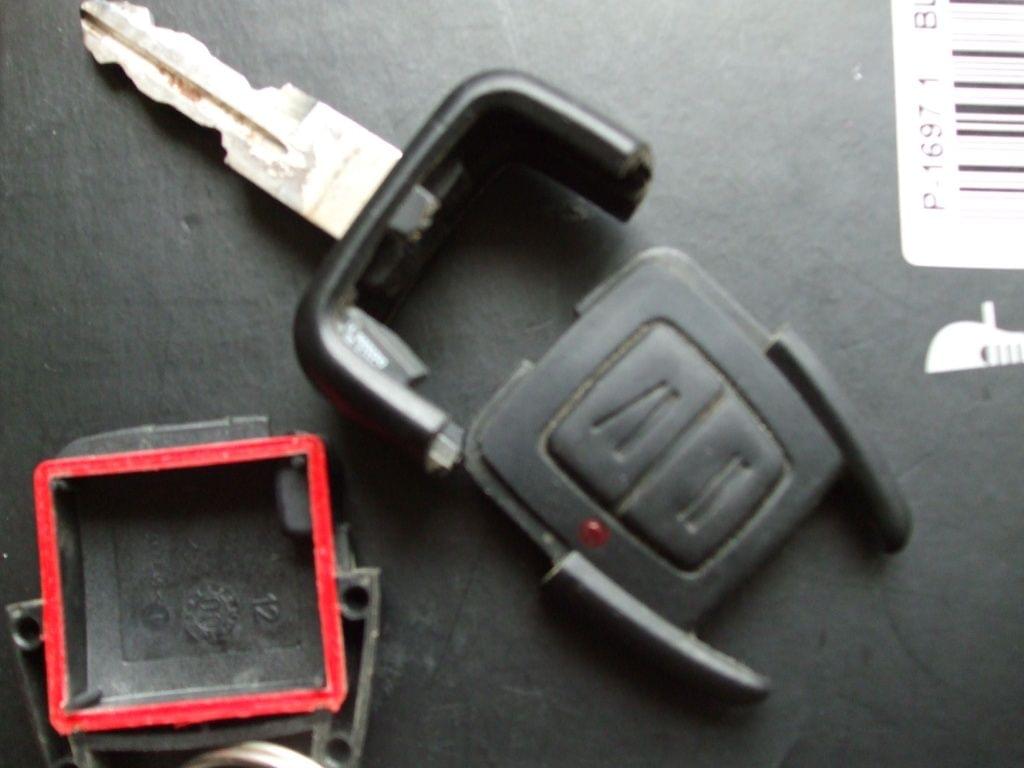

Gość javert1 Opublikowano 30 Września 2010 Udostępnij Opublikowano 30 Września 2010 Witam, niedawno przestał mi działać pilot w kluczyku. Bateria w zeszłym roku była wymieniona. Uzbrajałem go zgodnie z instrukcjami, ale po takiej operacji działał krótko i problem wracał. Przycisk otwierania wydaje się być w porządku natomiast przycisk zamykania szwankuje: dioda albo się nie świeci, albo świeci ciągle, albo słabym światełkiem nerwowo pulsuje. Jedno zdjęcie przedstawia typ kluczyka jaki posiadam, drugie płytkę z jego wnętrza z zaznaczonym miejscem gdzie dwa luty luźno się łączą, przesuwają a wydaje się, że powinny być trwale połączone. Czy to jest właśnie to miejsce, opisywane tu wcześniej - "lut na stopkach trzymających baterię" czy może jest jeszcze jakieś inne? http://www.fotosik.pl/pokaz_obrazek/80d6e31871397c57.html http://www.fotosik.pl/pokaz_obrazek/72df8bd3658a1056.html   Cytuj Odnośnik do komentarza https://forum.opel24.com/topic/9417-problem-z-centralnym-z-pilota/page/5/#findComment-43852 Udostępnij na innych stronach Więcej opcji udostępniania...

Gość javert1 Opublikowano 18 Października 2010 Udostępnij Opublikowano 18 Października 2010 Po zalutowaniu styków w miejscach wcześniej wskazanych (foto) pilot działa   Cytuj Odnośnik do komentarza https://forum.opel24.com/topic/9417-problem-z-centralnym-z-pilota/page/5/#findComment-39082 Udostępnij na innych stronach Więcej opcji udostępniania...
