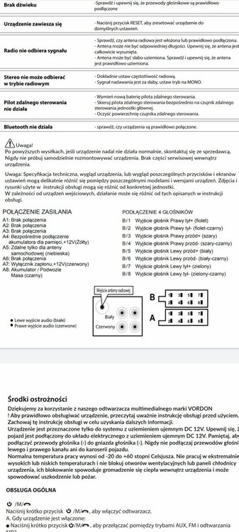

witam, mam pytanie odnośnie radia vordon ht-175bt. czy moza podłaczyc do niego kabel remote od wzmacniacza?

Witaj. W radyjku nie ma wyjścia na remote,
Część audio-graczy w takim przypadku podłącza pod kabel wzbudzenia anteny , a takowe wyjście posiadasz .
