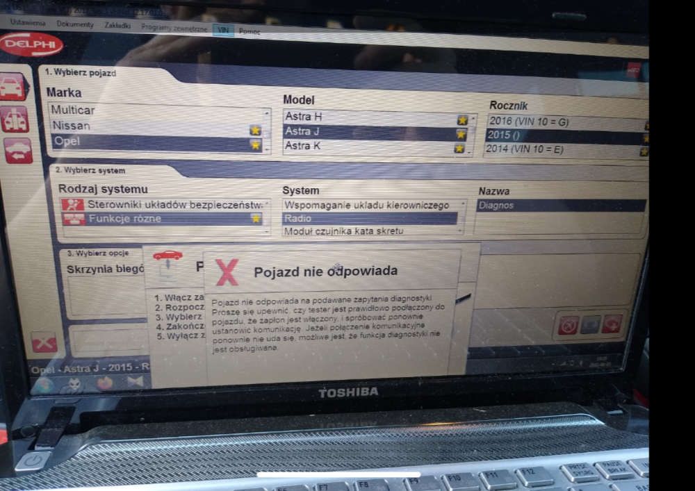

Cześć,
W związku z awarią modułu kamery cofania musiałem wymienić całe radio navi650. Muszę teraz zaprogramować radio,ale interfejs diagnostyczny Delphi ds150e nie może się z radiem połączyć (inne funkcje działają) . Załączam zdjęcie z komunikatem. Czy mieliście może podobny problem?Screenshot_20220605-213615.thumb.png.c2037c7f2cd9ec460fc8ed0fefac5804.png

Delphi ani kuzyn wurth (chińczyk) tego nie ogarnie. Radio kupiłeś wylogowanie ?
https://www.olx.pl/d/oferta/opel-car-pass-programowanie-diagnostyka-logowanie-aktywacja-itd-CID5-IDJjEPP.html
To chyba najprostsze rozwiązanie dla Ciebie
