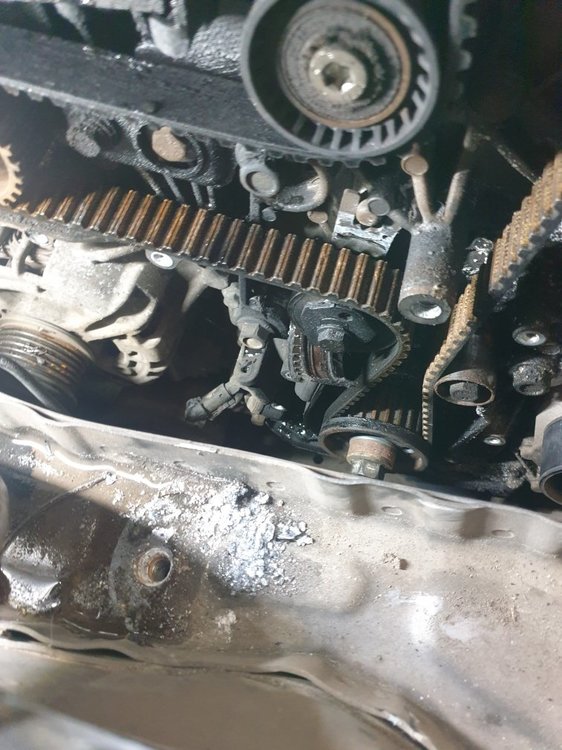

Marcin 83 Opublikowano 26 Lipca 2022 Udostępnij Opublikowano 26 Lipca 2022 A tu masz ten silnik w wersji 170 koni w którym "ktoś" miał wywalone na rozrząd, pękł łańcuch z wałków rozrządu Poszukaj naklejki. Jeśli nie ma to w ciemno wymieniaj. ASO zaleca 150 tysi, warsztaty 120 , nie wiadomo jak auto jeździło i kto nim jeździł. A jak strzeli rozrząd to już naprawa w tysiące idzie. ( Znany mi z foto przypadek wyłożył już 10 tysi a auto dalej stoi )   Cytuj Odnośnik do komentarza https://forum.opel24.com/topic/95162-zafira-tourer-sprawdzenie-rozrz%C4%85du/#findComment-758727 Udostępnij na innych stronach Więcej opcji udostępniania...

damianprz Opublikowano 29 Lipca 2022 Autor Udostępnij Opublikowano 29 Lipca 2022 Rozrząd okazał się oryginalny i wyrobiony Poszła zmiana na nowy i mam nadzieję że będzie spokój   Cytuj Odnośnik do komentarza https://forum.opel24.com/topic/95162-zafira-tourer-sprawdzenie-rozrz%C4%85du/#findComment-758958 Udostępnij na innych stronach Więcej opcji udostępniania...
