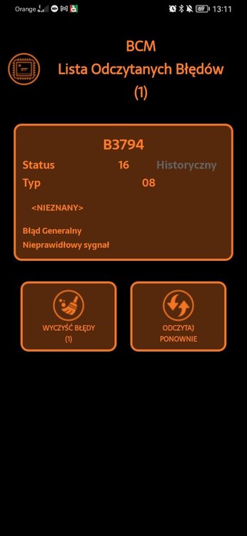

Cześć, jestem nowym członkiem forum oraz od kilku miesięcy posiadaczem Merivy B 1.7 CDTi 110 KM z 2013 roku. Mam pewien problem - nie działa mi tempomat, tzn. nie można go załączyć, bo na liczniku ciągle świeci się biała kontrolka tempomatu. Po podłączeniu do dostępnych interfejsów diagnostycznych pokazuje się błąd B3794, którego nie mogę usunąć za żadne skarby. Uruchamiając podgląd danych rzeczywistych i wciskając przyciski od tempomatu, to komputer pokazuje reakcje na wszystkie za wyjątkiem tego od włączania tempomatu - wciskając go brak reakcji na interfejsie. Może mi ktoś z Was powiedzieć, gdzie tkwi problem? Czy winna jest tu taśma pod kierownicą, przycisk czy jakiś czujnik? Żadnych innych błędów w aucie nie ma. Nie mogę sobie z tym poradzić i nie wiem jak się też za to zabrać, bo to mój "pierwszy" opel :) Z góry dziękuję za zainteresowanie i odpowiedzi.

Witaj, napisze Ci tak, u mnie był problem z guzikami z drugiej strony , przy guzikach od telefonu, w okolicznościach których tu nie opiszę nazbierało się tam syfu , i albo ciężko chodziły albo sam się zglasnial , po wyczyszczeniu wróciło do normy, one są na takich wiązkach , nie jest to duży koszt
