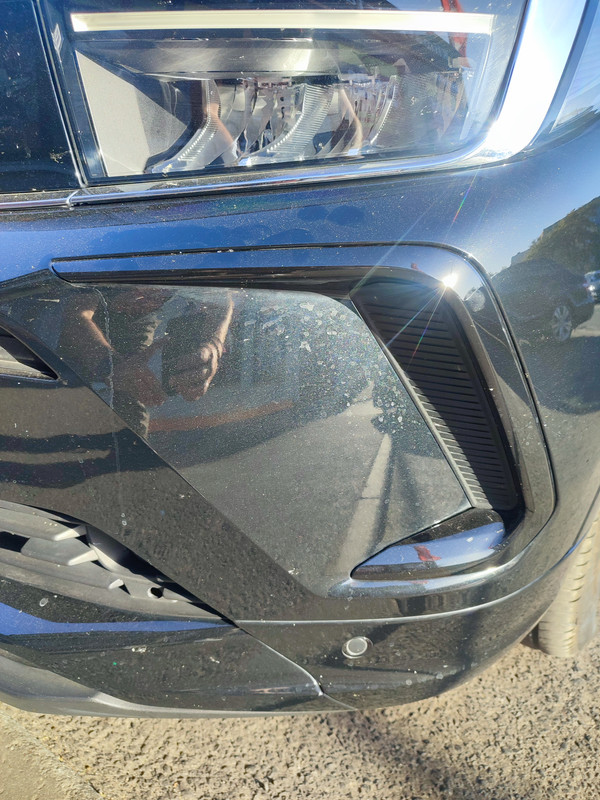

W jaki sposób bez uszkodzenia elementu w kształcie litery C, zdemontować go ze zderzaka ? IMG-20240517-182719.jpg
https://forum.opel24.com/topic/99384-grandland-demonta%C5%BC-elementu-zderzaka/
Poszukaj na aukcjach zderzaka i różnych zdjęć , potem widać tam zaczepy , jak da się nadkole ściągnąć lub od dołu rękę włożyć to pewnie ułatwi sprawę , na moje powinno się to ściągnąć bez ruszania zderzaka , plastikowymi ściągaczami do tapicerki IMG_20240518_011403.jpg
I raczej tylko do przodu , bo na innych fotach widać że to jeszcze zazbrojone jest za jakimiś plastikowymi wzmocnieniamiIMG_20240518_011932.jpg
https://forum.opel24.com/topic/99384-grandland-demonta%C5%BC-elementu-zderzaka/#findComment-806806
Dzięki. Masz rację. Jak nadkole da radę ściągnąć to będzie sporo miejsca
https://forum.opel24.com/topic/99384-grandland-demonta%C5%BC-elementu-zderzaka/#findComment-806821
Tylko nie wiadomo czy potem będzie tyle miejsca żeby te wzmocnienia plastikowe ściągnąć
