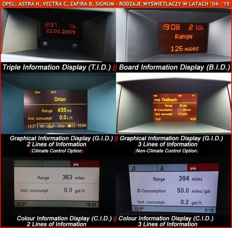

To jest GID. Ciekawe ilu liniowy ? Tutaj bez OpCom czy TECH i kodu CAR PASS nic nie zrobisz. No chyba że będziesz miał komplet od tego wyświetlacza czyli wyświetlacz z radiem. Moja koleżanka kiedyś tak kupiła. -
Meriva A wymiana wyświetlacza
Navia odpowiedział(a) na realizator2023 temat w Opel Meriva - Silnik Benzyna
Na YT jest taki gość TomFix . On pokazuje jak odczytać pin z wyświetlacza czy radia ale do tego potrzebny specjalny klips i program. A swoją drogą BID pasuje do Meriva A? -
