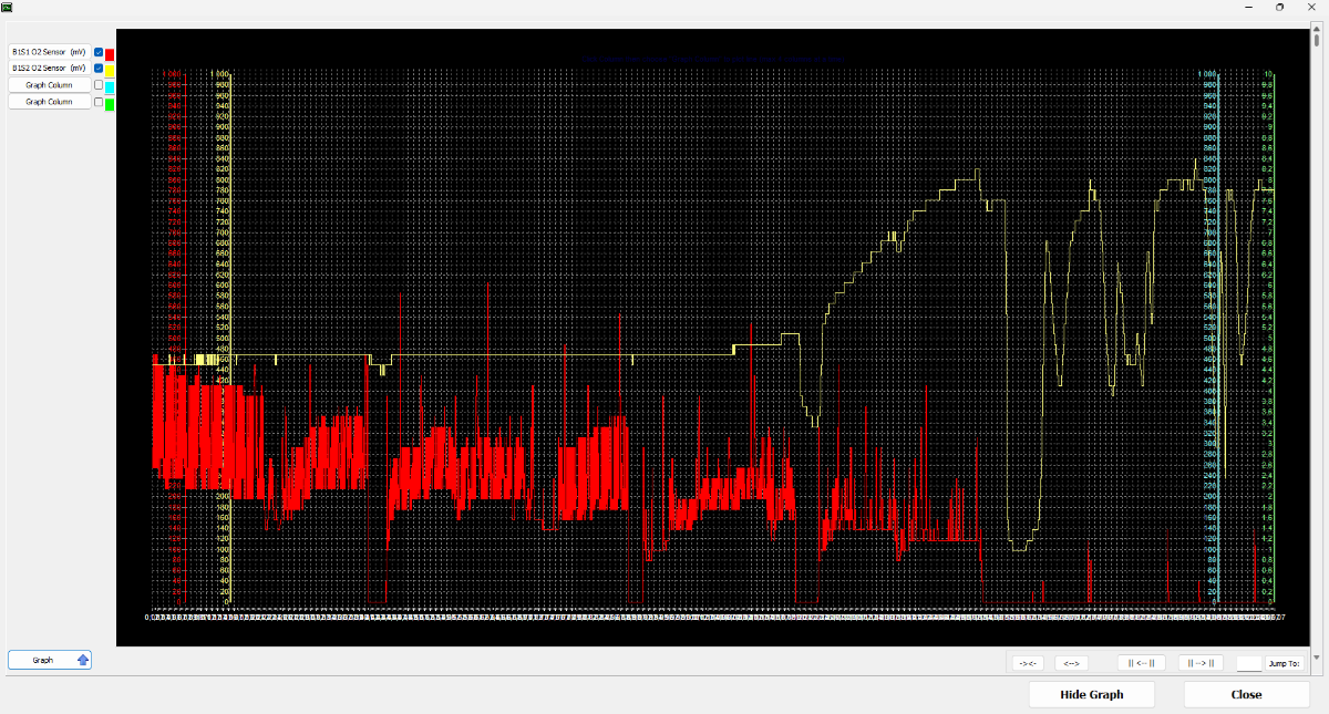

danek9 Opublikowano 21 Lipca 2025 Udostępnij Opublikowano 21 Lipca 2025 u mnie sonda 2 praktycznie większość czasu stoi w okolicach 0.5v a sonda 1 na trasie potrafi spaść do 0v i już tak zostaje do następnego uruchomienia silnika, jak na wykresie sonda 1 czerwony wykres silnik z14xep i o dziwo po wymianiae rozrządu spalanie chwilowe na biegu jałowym pokazuje nawet do 1.5 litra gdzie wcześniej max to było po 0,8 ale rozrząd raczej jest dobrze ustawiony, bo pali ładnie i czasem wyskoczy mi błąd p0130   Cytuj Odnośnik do komentarza https://forum.opel24.com/topic/104039-opel-astra-h-14-z14xep-problem-z-sondami-lambda/#findComment-822772 Udostępnij na innych stronach Więcej opcji udostępniania...
