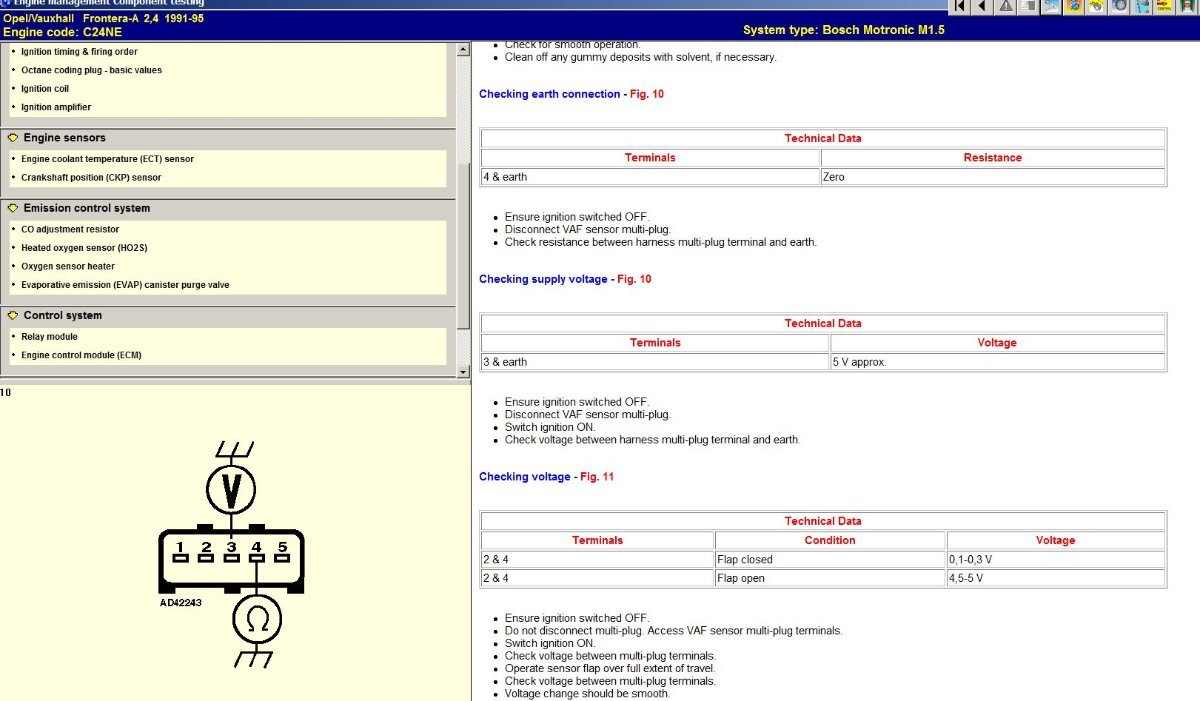

damian2087 Opublikowano 1 Czerwca 2025 Autor Udostępnij Opublikowano 1 Czerwca 2025 Postąpiłem zgodnie z instrukcją i sprawa wygląda tak że o ile na ciepło jest dobrze o tyle na zimno mimo ustawionego przepływomierza dalej odpala i gaśnie, ale jeśli na zimno przestawie potencjometr przepwomierza na Max w lewo czyli na jakieś 0.70V silnik odpala i pracuje w miarę normalnie z tym że przy maksymalnym otwarciu przepływomierz dochodzi do 5V i tak jak by przeskakuje na 0.24 V. Może zmierzyć napięcie przy sterowniku?   Cytuj Odnośnik do komentarza https://forum.opel24.com/topic/105749-frontera-24-benzyna-odpala-i-ga%C5%9Bnie/page/2/#findComment-821285 Udostępnij na innych stronach Więcej opcji udostępniania...

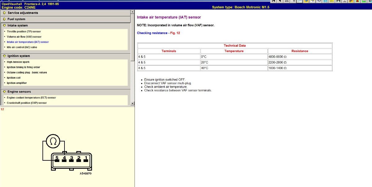

ja37 Opublikowano 1 Czerwca 2025 Udostępnij Opublikowano 1 Czerwca 2025 Godzinę temu, damian2087 napisał: przepływomierz dochodzi do 5V i tak jak by przeskakuje na 0.24 V. Może ścieżka jest wytarta? Obadaj. Może to nie tylko to ma wpływ, w przepływce masz też czujnik temperatury powietrza, może on krzaczy? Łap i mierz. https://megawrzuta.pl/etesvz1m   Cytuj Odnośnik do komentarza https://forum.opel24.com/topic/105749-frontera-24-benzyna-odpala-i-ga%C5%9Bnie/page/2/#findComment-821289 Udostępnij na innych stronach Więcej opcji udostępniania...
damian2087 Opublikowano 2 Czerwca 2025 Autor Udostępnij Opublikowano 2 Czerwca 2025 12 godzin temu, ja37 napisał: Może ścieżka jest wytarta? Obadaj. Może to nie tylko to ma wpływ, w przepływce masz też czujnik temperatury powietrza, może on krzaczy? Łap i mierz. https://megawrzuta.pl/etesvz1m Wypakowałem plik ale przy wszystkich trzech błąd przy otwieraniu   Cytuj Odnośnik do komentarza https://forum.opel24.com/topic/105749-frontera-24-benzyna-odpala-i-ga%C5%9Bnie/page/2/#findComment-821299 Udostępnij na innych stronach Więcej opcji udostępniania...
ja37 Opublikowano 2 Czerwca 2025 Udostępnij Opublikowano 2 Czerwca 2025 Oki. https://megawrzuta.pl/vwds72ld   Cytuj Odnośnik do komentarza https://forum.opel24.com/topic/105749-frontera-24-benzyna-odpala-i-ga%C5%9Bnie/page/2/#findComment-821300 Udostępnij na innych stronach Więcej opcji udostępniania...
damian2087 Opublikowano 2 Czerwca 2025 Autor Udostępnij Opublikowano 2 Czerwca 2025 Teraz się otworzyły, wrócę z pracy będzie mierzył. Dzięki   Cytuj Odnośnik do komentarza https://forum.opel24.com/topic/105749-frontera-24-benzyna-odpala-i-ga%C5%9Bnie/page/2/#findComment-821303 Udostępnij na innych stronach Więcej opcji udostępniania...
ja37 Opublikowano 2 Czerwca 2025 Udostępnij Opublikowano 2 Czerwca 2025 Tak sobie przypomniałem, że w tej przepływce jest też klapa (nie wiem, jak to nazwać) tłumiaca gwałtowne wyhyły klapki pomiarowej - taki amortyzator. Może tam się syfu naskładało i się zacina? Obadaj. Kiedyś kombinowałem w c20ne zamienić klapkę na MAP, ale nie zdążyłem Gdzieś na forum powinny być moje wypociny na ten temat w dziale corsa B.   Cytuj Odnośnik do komentarza https://forum.opel24.com/topic/105749-frontera-24-benzyna-odpala-i-ga%C5%9Bnie/page/2/#findComment-821306 Udostępnij na innych stronach Więcej opcji udostępniania...
damian2087 Opublikowano 2 Czerwca 2025 Autor Udostępnij Opublikowano 2 Czerwca 2025 W środku przepływomierza wszystko działa bez zacięć i odziwo jest czysto. Jeśli chodzi o pomiary to silniczek krokowy 8.5 Ω, czujnik położenia przepustnicy mieści się w granicach normy, 0.6V na zamkniętej i 4.9V na otwartej, masa jest. A jeśli chodzi o przepływomierz a konkretnie czujnik temperatury to przy 20 stopniach daje odczyt 2100Ω co wedle instrukcji jest o 100Ω za mało, zepsuty czy w granicach normy? Temat o przepływomierzy chyba czytałem 😃   Cytuj Odnośnik do komentarza https://forum.opel24.com/topic/105749-frontera-24-benzyna-odpala-i-ga%C5%9Bnie/page/2/#findComment-821313 Udostępnij na innych stronach Więcej opcji udostępniania...
