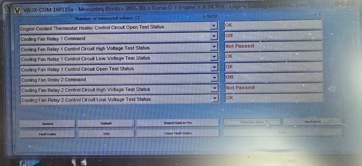

gombej Opublikowano 11 Czerwca 2025 Udostępnij Opublikowano 11 Czerwca 2025 Witam Posiadam opla corse D 1.4 xer 2011 rok. Od jakiegoś czasu nie działa klimatyzacja myślałem ze przez to ze nie działa 1 bieg wiatraka. Wymieniłem rezystor opornik wiatraka i chwile coś tam podziałała tak jak i wiatrak i dalej znowu nie działa. Jakieś porady ?   Cytuj Odnośnik do komentarza https://forum.opel24.com/topic/106027-nie-dzia%C5%82a-klimatyzacja-nie-dzia%C5%82a-wentylator-na-1-biegu/ Udostępnij na innych stronach Więcej opcji udostępniania...

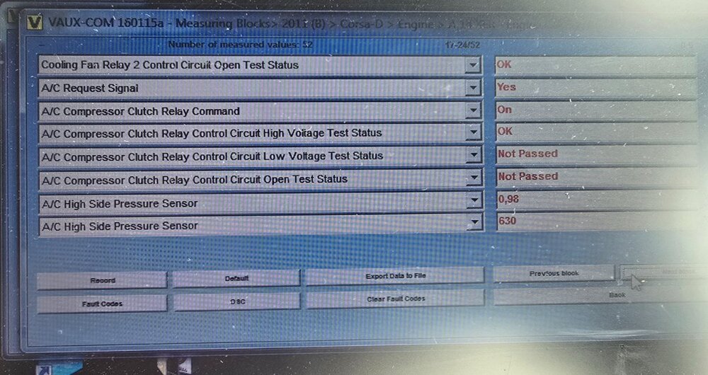

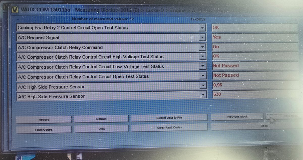

gombej Opublikowano 21 Czerwca 2025 Autor Udostępnij Opublikowano 21 Czerwca 2025 No jest cisnienie 630 kpa u góry są podany odczyt.   Cytuj Odnośnik do komentarza https://forum.opel24.com/topic/106027-nie-dzia%C5%82a-klimatyzacja-nie-dzia%C5%82a-wentylator-na-1-biegu/#findComment-821805 Udostępnij na innych stronach Więcej opcji udostępniania...

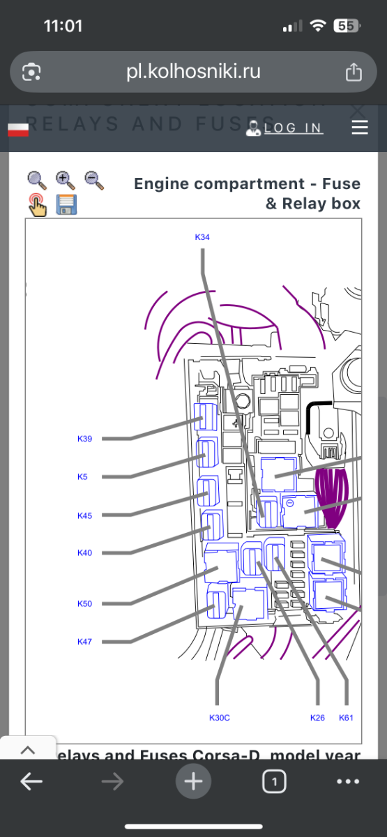

gombej Opublikowano 24 Czerwca 2025 Autor Udostępnij Opublikowano 24 Czerwca 2025 20 minut temu, peplunio napisał: Sprawdź przekaźnik klimy, bo może walnięty, skleja sie i stąd działanie opóźnione. Miałem ze trzy razy taki przypadek przy naprawie auta, że coś działało z opóźnieniem bo przekaźnik się sklejał i puszczał po kilku minutach…Jak słabo chłodzi to dobij czynnika. Po wyłączeniu klimy powinna od razu przestać działać- w sensie kompresor. To też może być wina tego przekaźnika. Wymień przekaźnik klimy i zobaczysz… To bedzie ten jeden k5 ?   Cytuj Odnośnik do komentarza https://forum.opel24.com/topic/106027-nie-dzia%C5%82a-klimatyzacja-nie-dzia%C5%82a-wentylator-na-1-biegu/#findComment-821867 Udostępnij na innych stronach Więcej opcji udostępniania...
peplunio Opublikowano 24 Czerwca 2025 Udostępnij Opublikowano 24 Czerwca 2025 Jeśli wg.tisa tak jest napisane , to tak, K5 W tej skrzynce pod maską😉   Cytuj Odnośnik do komentarza https://forum.opel24.com/topic/106027-nie-dzia%C5%82a-klimatyzacja-nie-dzia%C5%82a-wentylator-na-1-biegu/#findComment-821868 Udostępnij na innych stronach Więcej opcji udostępniania...
