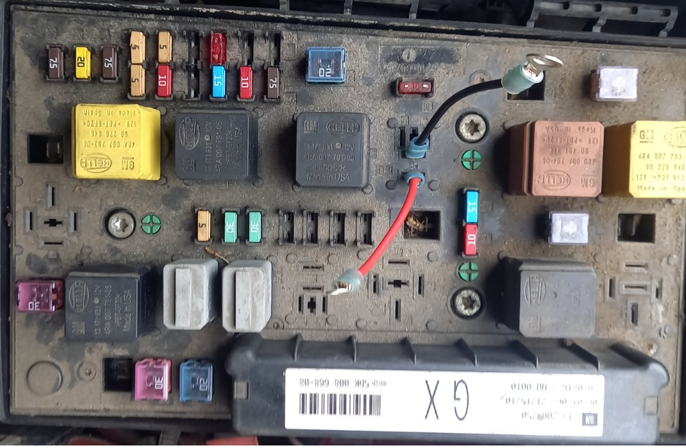

sprężarka w astrze H nie załącza się, sprawdziłem przewód dwupinowy i nie dochodzi napięcie do sprężarki.
Gdy naciskam przycisk w kokpicie klimy to zapala się dioda.
Spróbowałem odpalić klimę zwierając przekażnik tak jak na zdjęciu ale nadal brak napięcia na stykach przy sprężarce.
Miał ktoś podobny przypadek ?

Sprawdzić ciągłośc przewodów od tej skrzynki do samej cewki sprężarki?
wystarczy jak zewrę te dwa przewody ze zdjęcia i na wtyczce do sprężarki podepnę  "brzęczek" w multimetrze ?
Jak nie ma czynnika w układzie klimy, to po naciśnięciu przycisku w kokpicie , podświetlenie przycisku powinno się wyłączyć ?
Podpiąłem na krótko spężarkę bezpośrenio z akumulatora i sprzęgło się załącza.

Sprawdź jeszcze przekaźnik w skrzynce , może jego styki są wypalone lub sam przekaźnik nie domyka. Miałem podobnie i winny był właśnie przekaźnik, mimo że „na zwarcie” klima działała.

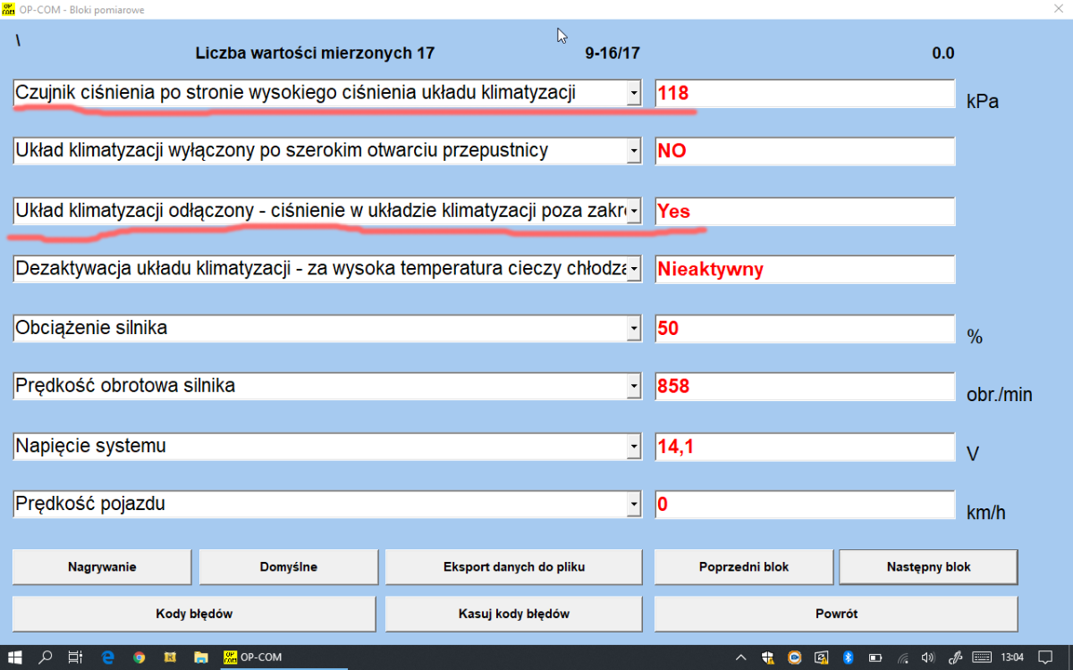

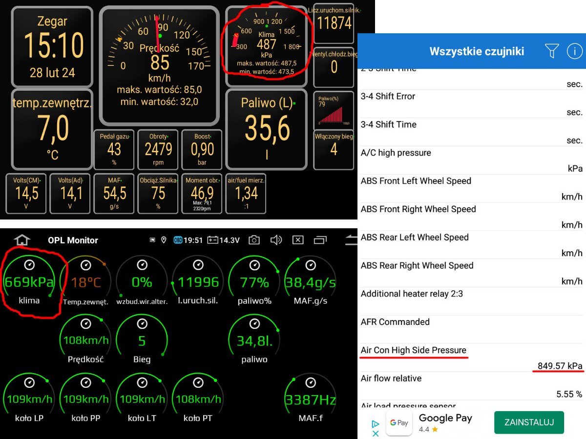

Nie wiem jak jest w Astrze III, w Corsie_D dioda zapala się zawsze po wciśnięciu, nieważne czy klima chodzi, czy nie. Zainwestuj kilka dych w opcoma i będziesz miał wszystko, w tym odpowiedź na pytanie, dlaczego klima nie startuje (na screenie brak czynnika), a do odczytu ciśnienia czynnika wystarczy kostka po BT (minimum Icar lub Konnwei, a najlepiej vLinker_MC) i wiele aplikacji na telefon (przykładowe screeny z apek). Inaczej to takie szukanie po omacku, a wymuszanie (włączanie) na siłę sprężarki może pogorszyć sprawę.
