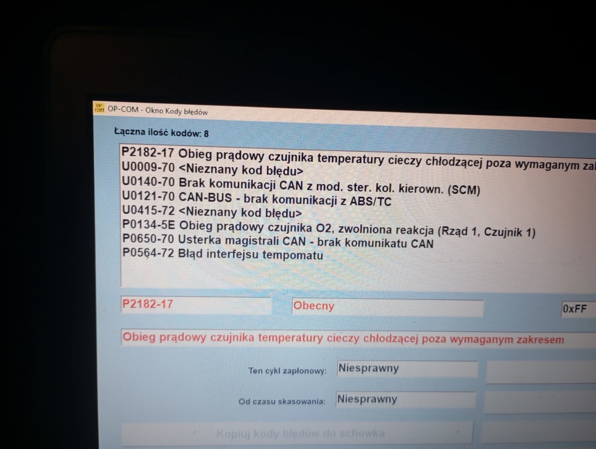

chcepiwo1 Opublikowano 8 Sierpnia 2025 Autor Udostępnij Opublikowano 8 Sierpnia 2025 (edytowane) filmik zapozyczony bo mam to samo błedy na op comie: U2100 U2105 U2108 U2111 Edytowane 8 Sierpnia 2025 przez chcepiwo1   Cytuj Odnośnik do komentarza https://forum.opel24.com/topic/107430-zapalaj%C4%85-sie-kontrolki-i-opadaj%C4%85-zegary-w-czasie-jazdy-esp-swieci-sie-caly-czas-co-to-mo%C5%BCe-byc/#findComment-823440 Udostępnij na innych stronach Więcej opcji udostępniania...
ja37 Opublikowano 8 Sierpnia 2025 Udostępnij Opublikowano 8 Sierpnia 2025 Komunikacja. Może czas zajrzeć na wtyczki UEC?   Cytuj Odnośnik do komentarza https://forum.opel24.com/topic/107430-zapalaj%C4%85-sie-kontrolki-i-opadaj%C4%85-zegary-w-czasie-jazdy-esp-swieci-sie-caly-czas-co-to-mo%C5%BCe-byc/#findComment-823441 Udostępnij na innych stronach Więcej opcji udostępniania...
chcepiwo1 Opublikowano 8 Sierpnia 2025 Autor Udostępnij Opublikowano 8 Sierpnia 2025 dzięki pogrzebie dzisiaj, ale raz miałem taki przypadek ze nie mogłem go odpalić może cim??   Cytuj Odnośnik do komentarza https://forum.opel24.com/topic/107430-zapalaj%C4%85-sie-kontrolki-i-opadaj%C4%85-zegary-w-czasie-jazdy-esp-swieci-sie-caly-czas-co-to-mo%C5%BCe-byc/#findComment-823443 Udostępnij na innych stronach Więcej opcji udostępniania...
ja37 Opublikowano 8 Sierpnia 2025 Udostępnij Opublikowano 8 Sierpnia 2025 Cim by wyrzucił swoje błędy. A może po prostu słaby akumulator?   Cytuj Odnośnik do komentarza https://forum.opel24.com/topic/107430-zapalaj%C4%85-sie-kontrolki-i-opadaj%C4%85-zegary-w-czasie-jazdy-esp-swieci-sie-caly-czas-co-to-mo%C5%BCe-byc/#findComment-823444 Udostępnij na innych stronach Więcej opcji udostępniania...
chcepiwo1 Opublikowano 8 Sierpnia 2025 Autor Udostępnij Opublikowano 8 Sierpnia 2025 jeszcze są takie blędy akumulator nowy ładowanie 14.4   Cytuj Odnośnik do komentarza https://forum.opel24.com/topic/107430-zapalaj%C4%85-sie-kontrolki-i-opadaj%C4%85-zegary-w-czasie-jazdy-esp-swieci-sie-caly-czas-co-to-mo%C5%BCe-byc/#findComment-823448 Udostępnij na innych stronach Więcej opcji udostępniania...
ja37 Opublikowano 8 Sierpnia 2025 Udostępnij Opublikowano 8 Sierpnia 2025 Wróć do mojego poprzedniego postu. Kontakt spray, lookanie czy nie utlenione styki. XE, czy XER?   Cytuj Odnośnik do komentarza https://forum.opel24.com/topic/107430-zapalaj%C4%85-sie-kontrolki-i-opadaj%C4%85-zegary-w-czasie-jazdy-esp-swieci-sie-caly-czas-co-to-mo%C5%BCe-byc/#findComment-823451 Udostępnij na innych stronach Więcej opcji udostępniania...
