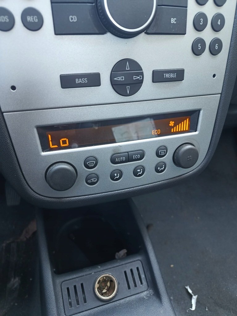

maax1775 Opublikowano 28 Sierpnia Udostępnij Opublikowano 28 Sierpnia Mam opla corse c 1.2 z 2005. Mam taki panel jak na zdjęciu. Myślałem, że to jest tylko nawiew bez klimatyzacji. Poprzedni właścieciel gdy od niego kupowałem twierdził, że nie ma ac. Chciałem sprzedać samochód. Przyszła dzisiaj go obejrzeć jedna osoba, która jest mechanikiem i twierdzi, że jest klimatyzacja tylko nie działa. Na forum można się natknąć na informacje, że przycisk na tym panelu jest od włączania/wyłączania klimatyzacji, inne wątki zaś mówią, że to jest przycisk do oszczędzania paliwa. Czy ktoś mi może wyjaśnić jak to dokładnie wygląda, bo można się w tym pogubić?   Cytuj Odnośnik do komentarza https://forum.opel24.com/topic/107799-czy-mam-klimatyzacje-opel-corsa-c/ Udostępnij na innych stronach Więcej opcji udostępniania...
Marcin 83 Opublikowano 28 Sierpnia Udostępnij Opublikowano 28 Sierpnia Jak dla mnie to klimatronik , taka lepsza klimatyzacja   Cytuj Odnośnik do komentarza https://forum.opel24.com/topic/107799-czy-mam-klimatyzacje-opel-corsa-c/#findComment-823996 Udostępnij na innych stronach Więcej opcji udostępniania...
_Krzysiek_ Opublikowano 28 Sierpnia Udostępnij Opublikowano 28 Sierpnia Tak jak kolega wyżej napisał - to jest klimatronik. W tych przednich panelach klimatyzacji ani Corsa C ani D nie ma nigdzie znaczka AC. A przycisk ECO wyłącza sprężarkę klimatyzacji więc zimnem dmuchać nie będzie.   Cytuj Odnośnik do komentarza https://forum.opel24.com/topic/107799-czy-mam-klimatyzacje-opel-corsa-c/#findComment-823999 Udostępnij na innych stronach Więcej opcji udostępniania...

ap1981 Opublikowano 29 Sierpnia Udostępnij Opublikowano 29 Sierpnia (edytowane) na pewno to jest panel od kimatyzacji tylko może nie działac wtedy ma sie te klime ale sie nie ma i jak sprawdzić czy ta klima działa no ustawia sie jakaś temp i tryb auto a nie eco i jak nie działa to ciagle bedzie robić ten szum a jak działa to tylko na poczatku bedzie ten szum potem sie bedzie uspokajac. To tam trzeba przejechac z dobre 20-30 km żeby to sprawdzić bo tak jak sie obnizy ten temp wtedy wiatraki obrotowe tez powinny mniej hałas robic ale jak nic to nie daje to oznacza ze klimatyzacja jest do roboty. Edytowane 29 Sierpnia przez ap1981   Cytuj Odnośnik do komentarza https://forum.opel24.com/topic/107799-czy-mam-klimatyzacje-opel-corsa-c/#findComment-824044 Udostępnij na innych stronach Więcej opcji udostępniania...
maax1775 Opublikowano 31 Sierpnia Autor Udostępnij Opublikowano 31 Sierpnia @waldek2020 a jakich elementów mam szukać pod maską? Nie znam się na tym kompletnie.   Cytuj Odnośnik do komentarza https://forum.opel24.com/topic/107799-czy-mam-klimatyzacje-opel-corsa-c/#findComment-824095 Udostępnij na innych stronach Więcej opcji udostępniania...
Marcin 83 Opublikowano 31 Sierpnia Udostępnij Opublikowano 31 Sierpnia Kompresora klimatyzacji i "dodatkowej" chłodnicy .   Cytuj Odnośnik do komentarza https://forum.opel24.com/topic/107799-czy-mam-klimatyzacje-opel-corsa-c/#findComment-824098 Udostępnij na innych stronach Więcej opcji udostępniania...
maax1775 Opublikowano 31 Sierpnia Autor Udostępnij Opublikowano 31 Sierpnia Więc jednak jest klimatyzacja. Pytanie tylko dlaczego nie działa?   Cytuj Odnośnik do komentarza https://forum.opel24.com/topic/107799-czy-mam-klimatyzacje-opel-corsa-c/#findComment-824100 Udostępnij na innych stronach Więcej opcji udostępniania...
Marcin 83 Opublikowano 31 Sierpnia Udostępnij Opublikowano 31 Sierpnia Padnięta cewka, padnięta sprężarka, brak czynnika , uszkodzony czujnik , wyciek , przyczyn wiele , jedz na klimiarza na test szczelności układu to wiele wyjaśni   Cytuj Odnośnik do komentarza https://forum.opel24.com/topic/107799-czy-mam-klimatyzacje-opel-corsa-c/#findComment-824101 Udostępnij na innych stronach Więcej opcji udostępniania...
