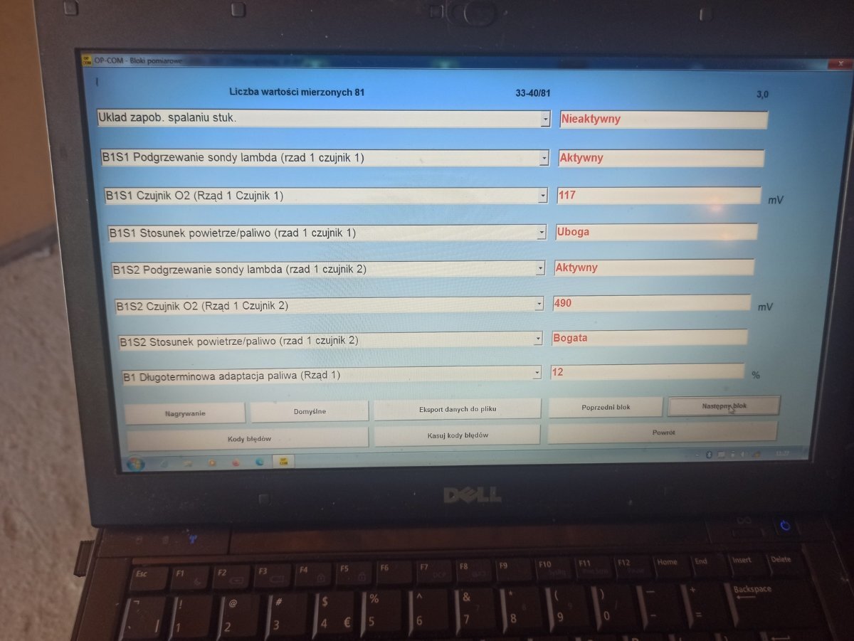

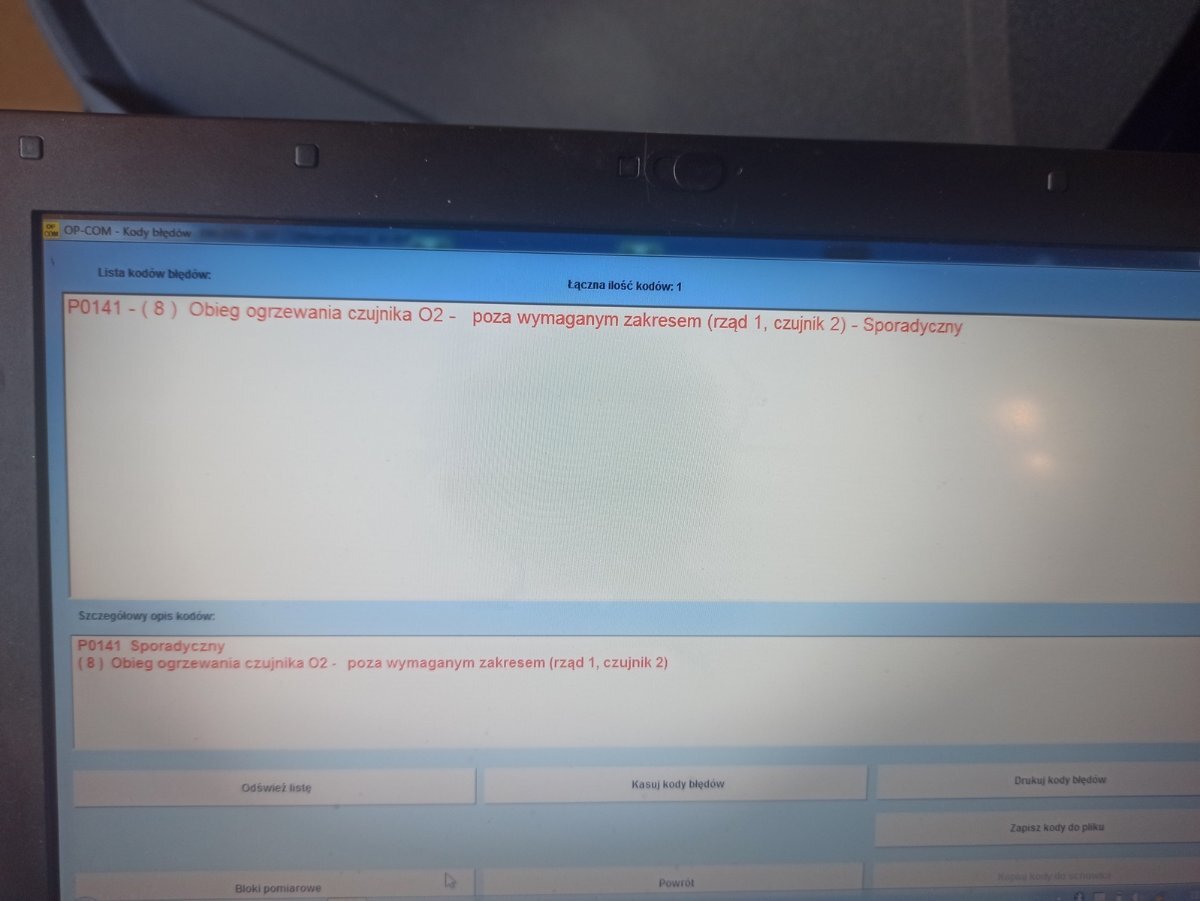

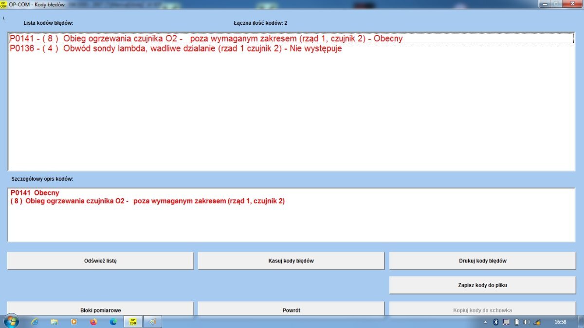

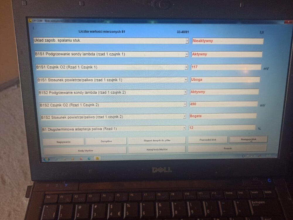

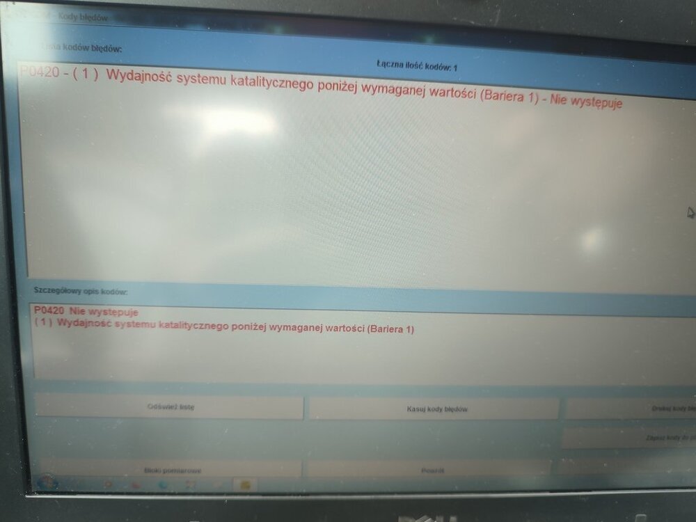

Navia Opublikowano 18 Września 2025 Udostępnij Opublikowano 18 Września 2025 Witajcie . Od kilku dni pojawia mi się błąd jak na zdjęciu . Kasuje i pojawia się na drugi dzień chodź nie koniecznie. Czyżby sonda mówiła pa pa ? Od czego zacząć ?   Cytuj Odnośnik do komentarza https://forum.opel24.com/topic/108198-obieg-ogrzewania-czujnika-02/ Udostępnij na innych stronach Więcej opcji udostępniania...
waldek2020 Opublikowano 19 Września 2025 Udostępnij Opublikowano 19 Września 2025 Jak tam sprawdziłaś coś ? Pomiar rezystancji obu sond dla porównania no i czy jest napięcie na "grzaniu" 2 sondy.   Cytuj Odnośnik do komentarza https://forum.opel24.com/topic/108198-obieg-ogrzewania-czujnika-02/#findComment-824633 Udostępnij na innych stronach Więcej opcji udostępniania...
Navia Opublikowano 20 Września 2025 Autor Udostępnij Opublikowano 20 Września 2025 13 godzin temu, waldek2020 napisał: Jak tam sprawdziłaś coś ? No nic . Nie wiem od czego zacząć.   Cytuj Odnośnik do komentarza https://forum.opel24.com/topic/108198-obieg-ogrzewania-czujnika-02/#findComment-824651 Udostępnij na innych stronach Więcej opcji udostępniania...

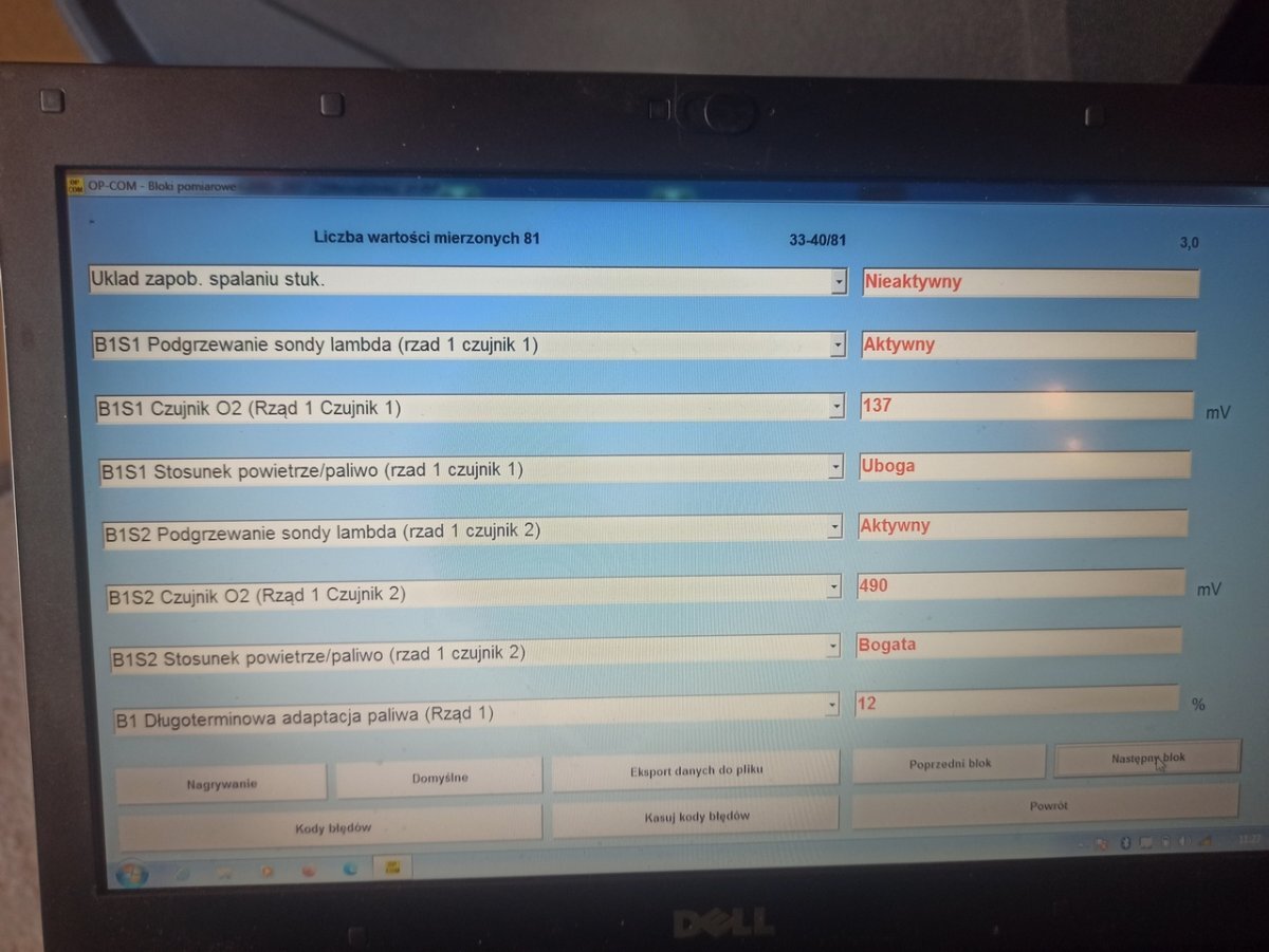

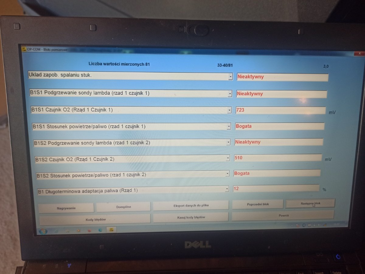

Navia Opublikowano 20 Września 2025 Autor Udostępnij Opublikowano 20 Września 2025 (edytowane) Wydaje się że ta pod autem jest do wymiany ? Bo tam jest cały czas na bogato i nic się nie zmienia . Edytowane 20 Września 2025 przez Navia   Cytuj Odnośnik do komentarza https://forum.opel24.com/topic/108198-obieg-ogrzewania-czujnika-02/#findComment-824652 Udostępnij na innych stronach Więcej opcji udostępniania...
ArKos Opublikowano 20 Września 2025 Udostępnij Opublikowano 20 Września 2025 Tak, chodzi o sondę za katalizatorem. Przed wymianą warto się upewnić, że faktycznie grzałka poleciała. Trza zmierzyć czy jest 12v na 2 białych przewodach sondy. Jak jest, to sonda do piachu. Jak nie ma, to szukać w instalacji lub samym sterowniku silnika.   Cytuj Odnośnik do komentarza https://forum.opel24.com/topic/108198-obieg-ogrzewania-czujnika-02/#findComment-824659 Udostępnij na innych stronach Więcej opcji udostępniania...

Navia Opublikowano 27 Września 2025 Autor Udostępnij Opublikowano 27 Września 2025 OK. Sonda wymieniona. Lekko poszło. Mechanik zrobił jeszcze jej adaptacje. Trzeba było przekładać piny bo było inaczej. Czas pokaże ile podziała.   Cytuj Odnośnik do komentarza https://forum.opel24.com/topic/108198-obieg-ogrzewania-czujnika-02/#findComment-824784 Udostępnij na innych stronach Więcej opcji udostępniania...
