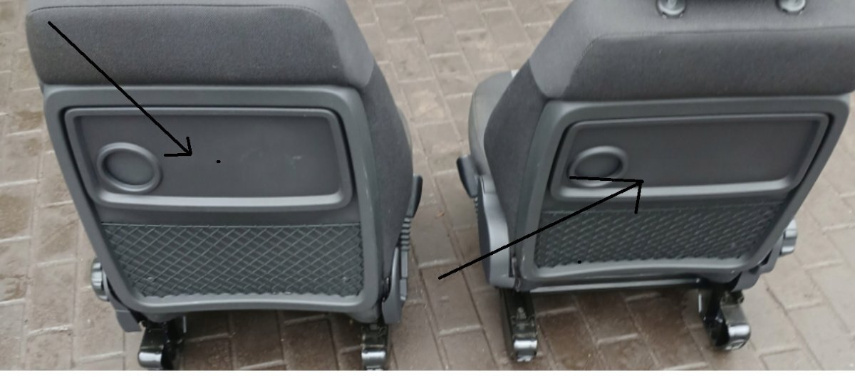

Czy jest możliwość montażu tego do fotela który tego nie posiada ?

Na siłe wszystko się da :)
Tylko czy kupisz w sensownych pieniądzach?
Chyba góra na zatrzask a dół dwa wkręty bo widze jakąś aukcje jednej sztuki na allegro ale to tylko mówienie.
Tak na moje oko to trochę to zajmuje miejsca ale stolik fajny bajer - byle dużych osób nie przewoźić z tyłu bo będą się chaczyć o tą obudowę.
Za taką cenę to można prawie fotel kupić z tym stolikiem.
Tylko pytam bo może ktoś montował .

Da radę. Ja dołożyłem do swoich starych taboretów. Jest to przymocowane na stałe do oparcia. Cały plastik i półka. Rozwierciłem nity i cały plastik zdjąłem z oparcia. W starych taboretach są otwory pasujące do półki. Nagwintowałem i skręciłem na śrubki. I jest ok.

Czyli nie ma co sobie gitary zawracać .

To zalezy .Wszystko zalezy od ceny. Kupowanie calych taboretow jest malo opłacalne. Ja znalazlem same plecy , i to mnie pszekonalo do zrobienia tego . A ceny za czesci i to uzywane do mery sa niekiedy wziate z kosmosu
