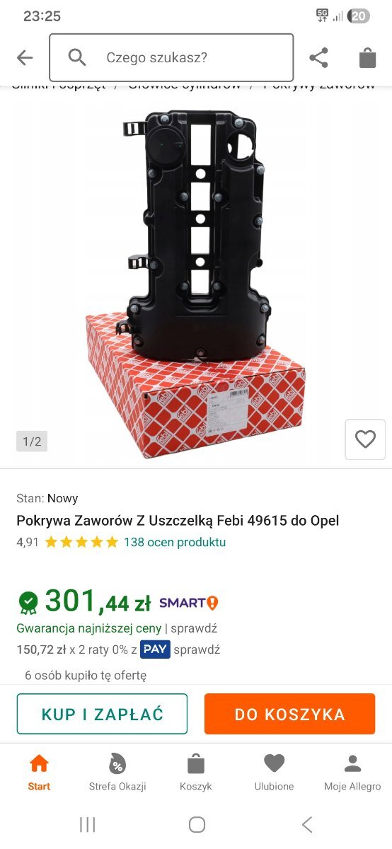

median Opublikowano 25 Stycznia Autor Udostępnij Opublikowano 25 Stycznia Czyli rozumiem że pokrywa do wymiany ? Czy ten produkt warto kupić?   Cytuj Odnośnik do komentarza https://forum.opel24.com/topic/109816-faluj%C4%85ce-obroty-na-zimnym-silniku/page/2/#findComment-827912 Udostępnij na innych stronach Więcej opcji udostępniania...
ArKos Opublikowano 26 Stycznia Udostępnij Opublikowano 26 Stycznia Kupiłbym najtańszego chińczyka i miałbym to w dupie. https://allegro.pl/oferta/pokrywa-zaworow-odma-opel-astra-j-iv-zafira-c-meriva-b-corsa-insignia-1-4t-11683737545 Jest 2 lata gwarancji przecież.   Cytuj Odnośnik do komentarza https://forum.opel24.com/topic/109816-faluj%C4%85ce-obroty-na-zimnym-silniku/page/2/#findComment-827932 Udostępnij na innych stronach Więcej opcji udostępniania...
