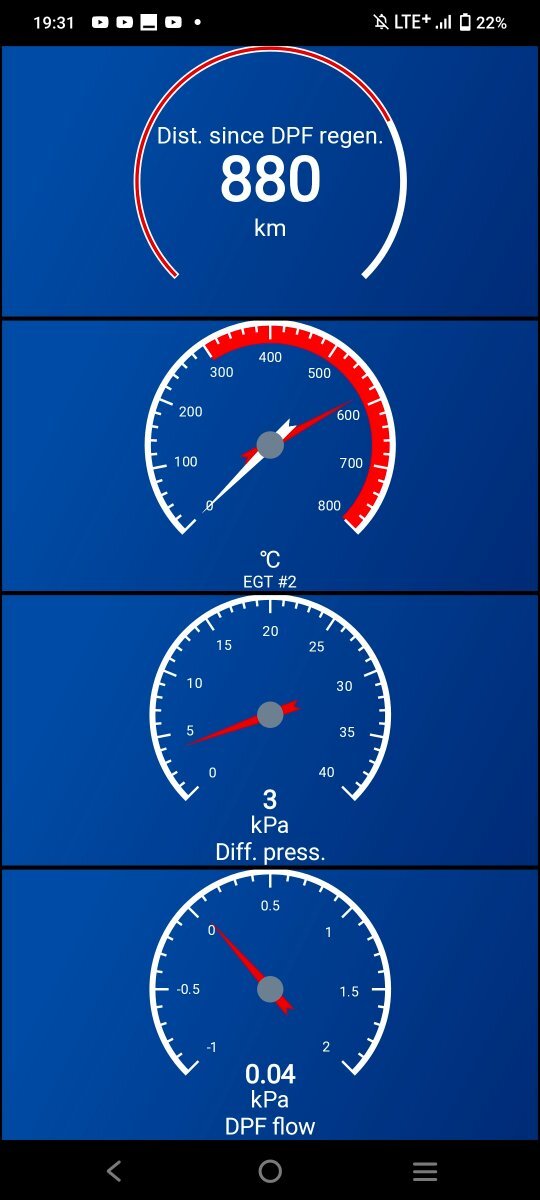

Witajcie .Kolejny babol od miesiąca.Czeste wypalanie DPF ,średnia spalania 14 litrów .Czy ktoś z was kupował tańszy zamiennik filtra DPF ? Widziałem po 1200 zł a płukanie 600.Wolalbym nowy ale czy ktoś z was taki kupił.Z góry dzięki za opinie ,nie miałem ale myślę że tańszy lub chiński jest gorszy....tylko użytkownik który wsadził tańszy zamiennik.Bede wdzięczny . pozdrawiam
