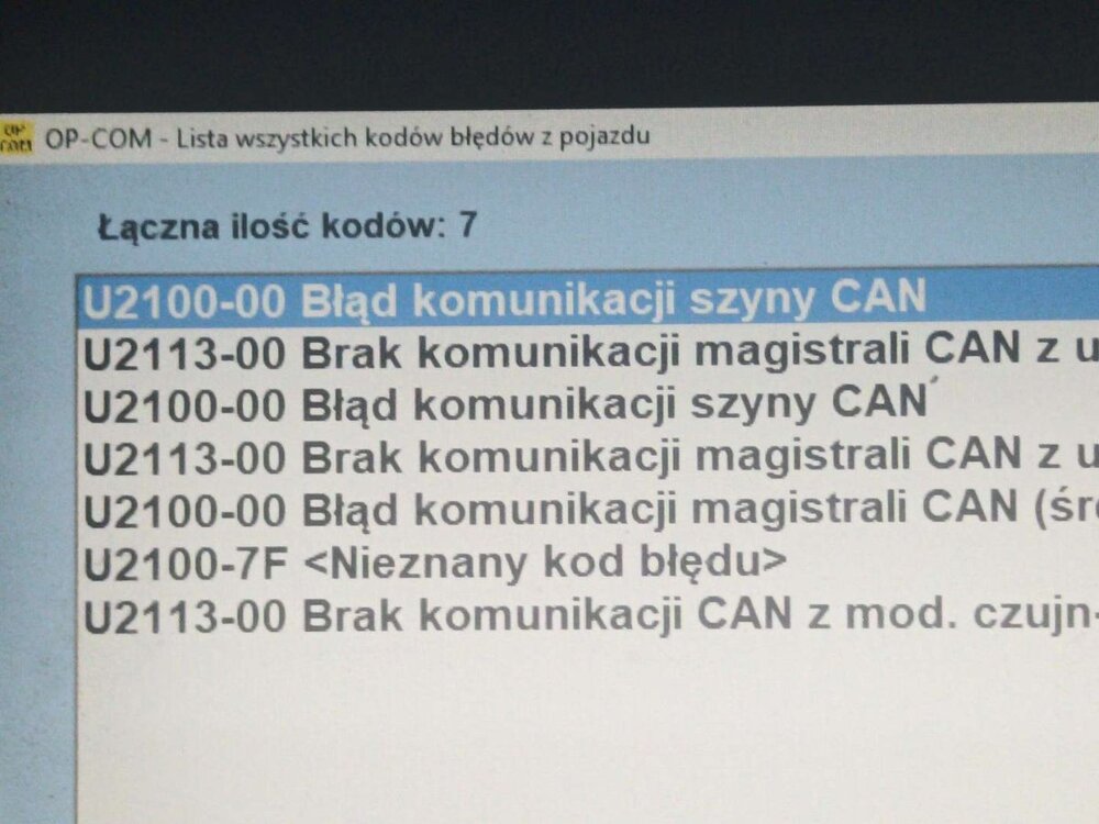

pbielin Opublikowano 10 godzin temu Udostępnij Opublikowano 10 godzin temu Opel Corsa 1,3 CDTI nie odpala słychać cykanie przekaźnika w trakcie odpalania rozrusznik sprawdzony poprzez mostek w przekaźniki kody błędów poniżej dodam że auto stało pół roku nie odpalane akumulator sprawdzony bezpieczniki oraz przekaźniki też co można jeszcze sprawdzić   Cytuj Odnośnik do komentarza https://forum.opel24.com/topic/110770-opel-corsa-13cdti-nie-odpala/ Udostępnij na innych stronach Więcej opcji udostępniania...

pbielin Opublikowano 6 godzin temu Autor Udostępnij Opublikowano 6 godzin temu Te błędy po kasowaniu zostały i nie odpala   Cytuj Odnośnik do komentarza https://forum.opel24.com/topic/110770-opel-corsa-13cdti-nie-odpala/#findComment-829403 Udostępnij na innych stronach Więcej opcji udostępniania...
ja37 Opublikowano 4 godziny temu Udostępnij Opublikowano 4 godziny temu Program ci mówi, co jest grane. Gdzieś masz przerwę na CAN. Próbnik w łapę i szukaj.   Cytuj Odnośnik do komentarza https://forum.opel24.com/topic/110770-opel-corsa-13cdti-nie-odpala/#findComment-829406 Udostępnij na innych stronach Więcej opcji udostępniania...
