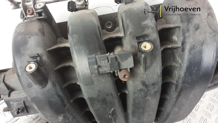

amigancik Opublikowano 25 Maja Autor Udostępnij Opublikowano 25 Maja (edytowane) Dziękuję Waldek jak teraz widzę szczerą chęć... więc: Trudno jednoznacznie stwierdzić "po czym zaczął więcej palić" Na rozgrzanym silniku "od zawsze" na jałowym miał spalanie 0,7-0,8 l - Od "jakiegoś czasu, z pół roku, może więcej" wzrosło do 1,0-1,1. Przekłada się to podobnie na średnie spalanie ogólne od kiedyś ok 9 do teraz do 13l Od 6 lat jak go mam był błąd sondy lambda tej pierwszej "z góry" (nie na rurze wydechowej) parę miesięcy temu wymieniłem ją - poza przestaniem pojawiania błędu, nic się nie zmieniło. Parę miesięcy temu regulowałem luz na zaworach, ale nie mam przekonania żadnego że to zbiegło się z tą regulacją, choć nie mogę wykluczyć... O fakt widzę przycisk nagrywanie, sprawdzę to... Z rury od filtra powietrza do przepustnicy wyjąłem czujnik temperatury, sprawdziłem go w domu omomierzem, pokazał wartość bodaj 2,3kOhm co przy temp ok 22st wg. AI jest prawidłową wartością... Jak pokazałem na zdjęciu NIC więcej nie ma na tej rurze która wchodzi do przepustnicy. Choć na Allegro po VIN W0L0AHM75C2035699 pokazuje mi że MAM przepływomierz... tylko gdzie w takim razie ? Moja zafira jest z 2011/2012 a w moim sofcie opcom najnowszy jest tylko do 2010 r.... Wiesz może która wersja oprogramowania op-com obsłuży mój 2011/2012 r ? Pozdawiam zaraz sprawdzę te "nagrywanie" W ZAŁĄCZNIKU SPAKOWANE RAR wszystkie logi z silnika jakie nagrałem 2026.05.25 Logi Opel.rar Edytowane 25 Maja przez amigancik dodanie logow silnika   Cytuj Odnośnik do komentarza https://forum.opel24.com/topic/111225-wysokie-o-ok-30-spalanie-w-zafira-18b-140km-z18xer/page/2/#findComment-830384 Udostępnij na innych stronach Więcej opcji udostępniania...
amigancik Opublikowano 25 Maja Autor Udostępnij Opublikowano 25 Maja W ASO po numerze VIN podali mi że mam przepływomierz o numerze 93185443 tylko niech ktoś mi go pokaże na tym zdjęciu które wysłałem z rurą od filtra do przepustnicy... :(((   Cytuj Odnośnik do komentarza https://forum.opel24.com/topic/111225-wysokie-o-ok-30-spalanie-w-zafira-18b-140km-z18xer/page/2/#findComment-830387 Udostępnij na innych stronach Więcej opcji udostępniania...

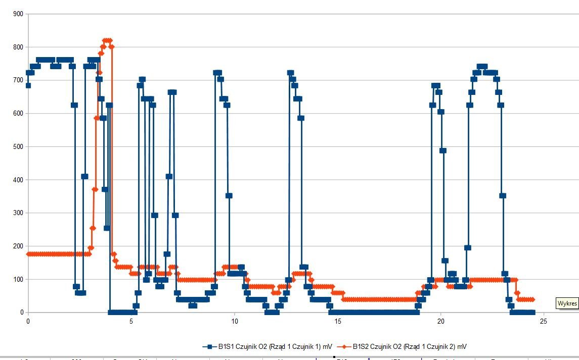

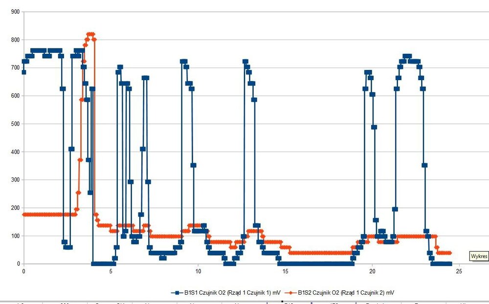

waldek2020 Opublikowano 25 Maja Udostępnij Opublikowano 25 Maja Hmm a sprawdź czy masz do wyboru w opcomie silnik A18XER bo ten pewnie masz. Sprawdź czy masz czujnik MAP sensor w tyle kolektora dolotowego. Tak na szybko to jakby obie sondy były powolne. A i co jest z tymi logami - ten opcom co masz nie może wszystich bloków do jednego pliku zrobić?? Jaka masz wersje opcoma - mowa o urządzeniu? edit2 https://astra-3.pl/vin.php tam wypluł W0L0AHM75C2035699 VIN: W0L0AHM75C2035699 Model: Zafira-b Nadwozie: 5-drzwiowy minivan Data produkcji: 2011-12-22 Rok modelowy: 2012 Produkcja dla: Austrii (kierownica po lewej) Fabryka: Bochum, Niemcy Silnik: A18XER (benzyna, 1.8, 140 KM) Kolor: Szary Technical (Technical Grey, kod lakieru: GAL) Nr silnika: 20RY3901 Nr seryjny: 035699 1-szy nr rejestr.: L-398HU o tutaj wykres z twoich sond z jednego z pliku   Cytuj Odnośnik do komentarza https://forum.opel24.com/topic/111225-wysokie-o-ok-30-spalanie-w-zafira-18b-140km-z18xer/page/2/#findComment-830391 Udostępnij na innych stronach Więcej opcji udostępniania...
amigancik Opublikowano 25 Maja Autor Udostępnij Opublikowano 25 Maja To mój op-com, w sofcie niestety nie mam A18XER, a te dane co podałeś mogą być prawdziwe, wyprodukowany grudzień 2011 ale model 2012, czyli jak rozumiem powinienem wybrać w sofcie rok 2012 ?? W moim sofcie jest najnowszy tylko 2010 i silnik Z18XER... Czy jest soft który obsłuży mój interface opcom oraz rok 2012 i silnik A18XER ? Dziękuje za pomoc, ładny wykres tylko... nic mi nie mówi poza tym że może faktycznie te moje zaczytane dane są nie halo skoro ani rok ani silnik nie są w sumie wybrane zgodnie z rzeczywistością... Przepraszam ale nie wiem jak patrzeć na to zdjęcie co podesłałeś, czy z kanału czy od maski ? czy możesz kółkiem zaznaczyć gdzie i jak ten MAP sensor wygląda ?   Cytuj Odnośnik do komentarza https://forum.opel24.com/topic/111225-wysokie-o-ok-30-spalanie-w-zafira-18b-140km-z18xer/page/2/#findComment-830393 Udostępnij na innych stronach Więcej opcji udostępniania...

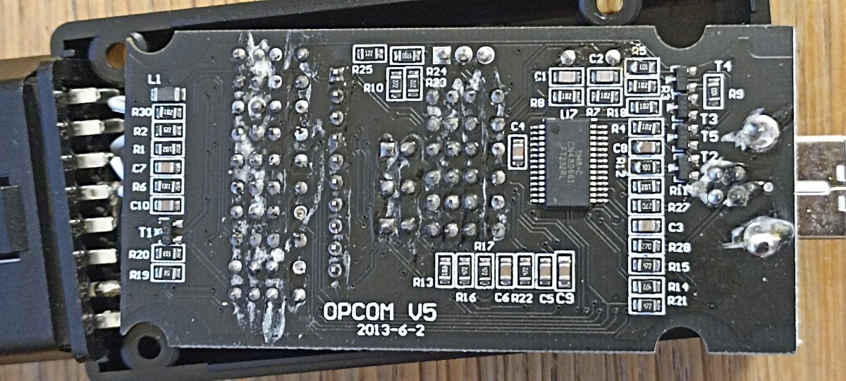

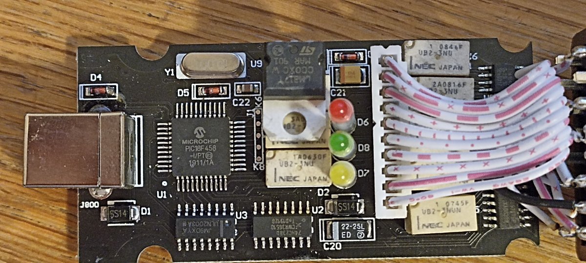

waldek2020 Opublikowano 26 Maja Udostępnij Opublikowano 26 Maja Wersje opcoma sprawdzisz w samym programie, w głównym oknie masz ustawienia i tam test interfejsu - powinien wersje pokazać. Zdjęcie spod maski od strony szyby - toż to kolektor dolotowy plastikowy to musisz mieć tak map sensor jak nie masz maf na rurze dolotowej. Wykres jest słabo falujący bo wygląda na ubogo a powinna sonda 1 mocno falować a coś tam reaguje ale raczej stoi na ubogo, druga sonda też powinna trzymać wyższy poziom i tak stabilny. Choć może ten silnik w tym trybie economy ma działać biednie.   Cytuj Odnośnik do komentarza https://forum.opel24.com/topic/111225-wysokie-o-ok-30-spalanie-w-zafira-18b-140km-z18xer/page/2/#findComment-830395 Udostępnij na innych stronach Więcej opcji udostępniania...
amigancik Opublikowano 26 Maja Autor Udostępnij Opublikowano 26 Maja   Cytuj Odnośnik do komentarza https://forum.opel24.com/topic/111225-wysokie-o-ok-30-spalanie-w-zafira-18b-140km-z18xer/page/2/#findComment-830397 Udostępnij na innych stronach Więcej opcji udostępniania...

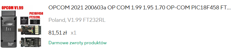

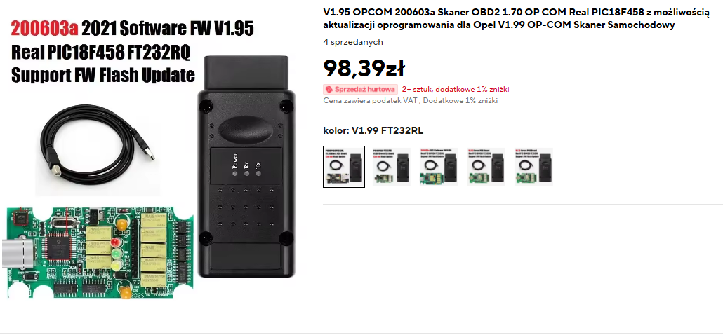

waldek2020 Opublikowano 26 Maja Udostępnij Opublikowano 26 Maja Ten najbardziej zjechany 1.99. Dlatego jest najtańszy a niby najnowszy 😁 Też go mam na gwałt kupiony w pl żeby miec jakąkolwiek diagnostykę. Udało mi się kupić 1,70 z chin oprogramowanie od fantomela bo na wczoraj potrzebowałem, widzę że nawet carpass odczytał z licznika, przebieg chyba też poprawił a to niby tylko w 1.39 było dostępne. Poza tym jakoś tak sprawniej się z układami łączył .   Cytuj Odnośnik do komentarza https://forum.opel24.com/topic/111225-wysokie-o-ok-30-spalanie-w-zafira-18b-140km-z18xer/page/2/#findComment-830402 Udostępnij na innych stronach Więcej opcji udostępniania...
waldek2020 Opublikowano 27 Maja Udostępnij Opublikowano 27 Maja https://pl.aliexpress.com/item/1005007399802391.html?pdp_npi=4%40dis!PLN!121%2C50+zł!106%2C91+zł!!!220.70!194.22!%40211b87e117798787825245644d9cce!12000040589993267!sh!PL!701982773!X&spm=a2g0o.store_pc_home.allitems_choice_2009433914996.1005007399802391&gatewayAdapt=glo2pol   Cytuj Odnośnik do komentarza https://forum.opel24.com/topic/111225-wysokie-o-ok-30-spalanie-w-zafira-18b-140km-z18xer/page/2/#findComment-830404 Udostępnij na innych stronach Więcej opcji udostępniania...
amigancik Opublikowano 27 Maja Autor Udostępnij Opublikowano 27 Maja słowem tym swoim z moim 2012 rocznikiem poradzę czy muszę zaopatrzyć się w 1.7 z FDTI ?   Cytuj Odnośnik do komentarza https://forum.opel24.com/topic/111225-wysokie-o-ok-30-spalanie-w-zafira-18b-140km-z18xer/page/2/#findComment-830405 Udostępnij na innych stronach Więcej opcji udostępniania...
waldek2020 Opublikowano 27 Maja Udostępnij Opublikowano 27 Maja Załatw raczej 1.7 bo jeszcze może ci się przydać bardziej niż tylko podgląd danych a tym 1.9 to tak ryzykowniej coś robić. Miałem dopisać że w tym 1.7 jest w sofcie do 2021 i jest 2012 zafira b AXer18 coś sie mnie forum nie lubi i edycji postów Spradzałeś spalanie/ działanie sondy na innym trybie niż economy? Cytuj Odnośnik do komentarza https://forum.opel24.com/topic/111225-wysokie-o-ok-30-spalanie-w-zafira-18b-140km-z18xer/page/2/#findComment-830406 Udostępnij na innych stronach Więcej opcji udostępniania...
