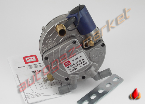

Gość 1233wiesio Opublikowano 22 Października 2008 Udostępnij Opublikowano 22 Października 2008 Jak regulować obroty BRC-2 http://www.pasieka.superhost.pl/images/mr.tecno.jpg Do czego służą śruba i złota nakrętka obok. Jeszcze między dwoma kolankami czarna nakrętka -do czego to? Jak nazywa się granatowa część i co jest do niej podłączone z czarnym kablem. Nie jestem znawcą . Proszę o wyjaśnienie. Pozdrawiam.   Cytuj Odnośnik do komentarza https://forum.opel24.com/topic/1882-regulacja-gazu/page/2/#findComment-230027 Udostępnij na innych stronach Więcej opcji udostępniania...
Gość DAROMV6 Opublikowano 22 Października 2008 Udostępnij Opublikowano 22 Października 2008 Na dole czarna nakrętka - do spuszczania "szlamu" Granatowy to elektrozawór Pod elektrozaworem króciec regulacyjny, obok na imbus (schowany) też ale chyba na dawkę początk. lub na odwrót (nie pamiętam dokładnie) Po lewej gniazdo na przewód   Cytuj Odnośnik do komentarza https://forum.opel24.com/topic/1882-regulacja-gazu/page/2/#findComment-229978 Udostępnij na innych stronach Więcej opcji udostępniania...
Gość 1233wiesio Opublikowano 22 Października 2008 Udostępnij Opublikowano 22 Października 2008 Na dole czarna nakrętka - do spuszczania "szlamu" Granatowy to elektrozawór Pod elektrozaworem króciec regulacyjny, obok na imbus (schowany) też ale chyba na dawkę początk. lub na odwrót (nie pamiętam dokładnie) Po lewej gniazdo na przewód Dzięki piękne. Rozumiem, że króciec służy do regulacji przepływu gazu, co ma wpływ na ekonomie?   Cytuj Odnośnik do komentarza https://forum.opel24.com/topic/1882-regulacja-gazu/page/2/#findComment-229972 Udostępnij na innych stronach Więcej opcji udostępniania...
