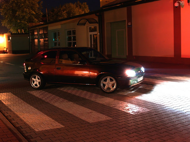

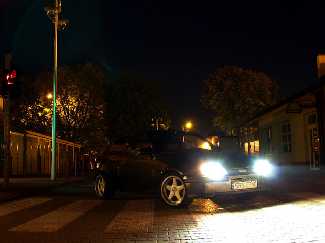

ArKos Opublikowano 28 Lipca 2009 Udostępnij Opublikowano 28 Lipca 2009 przede wszystkim: masz masz prawdziwe ksenony na palnikach D2S ja osobiście kierowałem się barwą światła i kupiłem 4300K czyli te najbielsze względów mam kilka: 1. są najjaśniejsze - barwa 5000K ma już 3300 lumenów a 4300K ma 3500 lumenów... im bardziej niebieskie tym gorzej 2. im bardziej niebieskie tym gorsza widoczność na mokrej nawierzchni 3. niebieskie ksenony np 8000K kojarzą mi się z wsią i wiejskim tuningiem, czyli żarówkami niebieskimi H4 z allegro wsadzonymi do badziewia oblepionego naokoło żywicą te o świetke 4300K mają leciutką niebieskawą poświatę pod pewnym kątem, a z miejsca kierowcy jest przed autem bieluśko tak wyglądaja na zewnątrz po ciemku szczerze ci polecam 4300K - miałem wcześniej 6000K i w porównaniu z obecnymi to moim zdaniem kaszanka - duuuuuuużo lepiej jest na 4300K   Cytuj Odnośnik do komentarza https://forum.opel24.com/topic/22399-jakie-ksenony/#findComment-150083 Udostępnij na innych stronach Więcej opcji udostępniania...

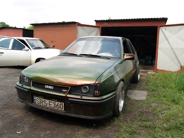

ArKos Opublikowano 6 Sierpnia 2009 Udostępnij Opublikowano 6 Sierpnia 2009 kolego ArKos u ciebie są xenony w standardowych kloszach halogenowych? absolutnie nie mam klosze oryginalne, ale są spolerowane na gładko reflektory rzeźbiłem sam karbowane szkło powoduje rozpraszanie strumienia światła i po prostu bym oślepiał jak jasna doopa tych, co z naprzeciwka jadą, a tego robić nie wolno   Cytuj Odnośnik do komentarza https://forum.opel24.com/topic/22399-jakie-ksenony/#findComment-148219 Udostępnij na innych stronach Więcej opcji udostępniania...
Gość Anonymous Opublikowano 6 Sierpnia 2009 Udostępnij Opublikowano 6 Sierpnia 2009 no pięknie to wygląd a takimi światełkami nie oślepiasz? ja w swojej viki też mam gładkie klosze po lifcie ciekawe jak bym coś takiego zamontował spryski już mam kompletne   Cytuj Odnośnik do komentarza https://forum.opel24.com/topic/22399-jakie-ksenony/#findComment-148216 Udostępnij na innych stronach Więcej opcji udostępniania...
ArKos Opublikowano 6 Sierpnia 2009 Udostępnij Opublikowano 6 Sierpnia 2009 nie oślepiam nic a nic - ręczę za to   Cytuj Odnośnik do komentarza https://forum.opel24.com/topic/22399-jakie-ksenony/#findComment-148213 Udostępnij na innych stronach Więcej opcji udostępniania...
