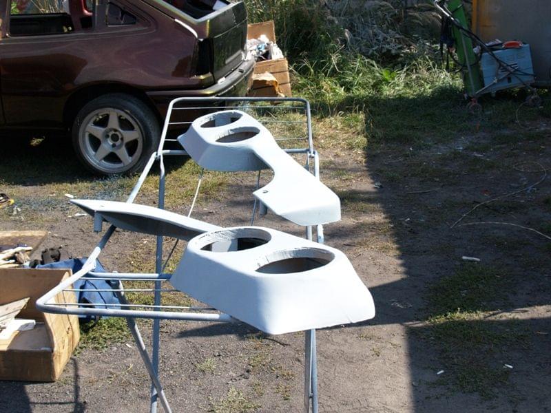

przykład: panele drzwiowe na głośniki wykonane z maty i żywicy, wyszpachlowane i pomalowane strukturą do plastiku
przed:
