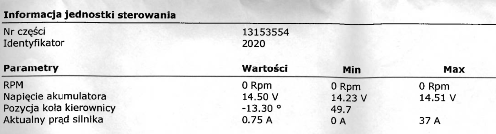

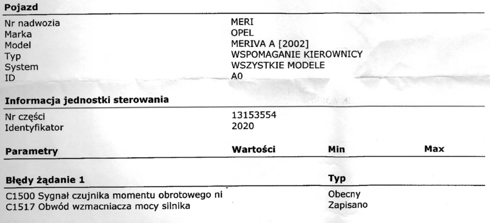

Gość Andrus26 Opublikowano 15 Czerwca 2018 Udostępnij Opublikowano 15 Czerwca 2018 Witam! Mam problem z Merivą 2006 r. 1.4 benzyna / gaz 89 KM Przy uruchomieniu silnika muszę przekręcić kierownicę w lewo ponieważ wysiada wspomaganie i zapala się lampa EPS. Czasami uda się przekręcić kierownicę i trzaski się zmniejszają. Poza tym w czasie jazdy słychać trzaski w kierownicy. Problem jest prawdopodobnie z kolumną. Miałem ten sam problem 6 lat temu i skończyło się na wymianie kolumny od dawcy. Mam nawet starą kolumnę zdemontowaną ale nie wiem gdzie w Poznaniu lub okolicach robią takie rzeczy. Byłem na diagnostyce obecnego stanu i takie mam wyniki. Czytałem na forum że powodem problemów jest czujnik kąta skrętu ale gdzie go można kupić lub wymienić nie wiem. Podobno robią go w Meksyku. Czy powodem może być brak smaru albo wilgoć?? Cytuj Odnośnik do komentarza https://forum.opel24.com/topic/24836-wspomaganie-kierownicy/page/2/#findComment-693847 Udostępnij na innych stronach Więcej opcji udostępniania...
