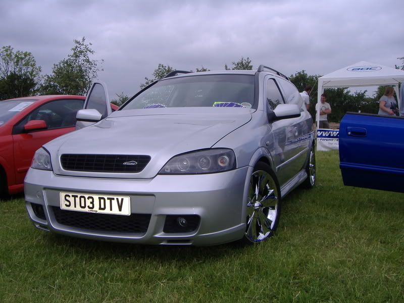

Gość Senfi Opublikowano 26 Stycznia 2010 Udostępnij Opublikowano 26 Stycznia 2010 Jeżeli jest podróbką to nie spotkałem się z takim modelem :-) przyznam się, że poszukiwałem tylko na allegro. Jeżeli masz link do oryginału chętnie oblookam [ Dodano: Wto Sty 26, 2010 22:38 ] to chyba jest oryginał tak ?   Cytuj Odnośnik do komentarza https://forum.opel24.com/topic/27161-body-kit-astra-g-sedan/#findComment-106287 Udostępnij na innych stronach Więcej opcji udostępniania...
Gość Skfarek Opublikowano 27 Stycznia 2010 Udostępnij Opublikowano 27 Stycznia 2010 Ja wolałbym kupić zderzak przy którym mam pewność że będzie pasował bez problemu i jego wykonanie nie będzie budziło zastrzeżeń. Inaczej to kupowanie kota w worku Co do klamek to zalezy jakie są w serii nielakierowane bo nie pamiętam - gładkie czy chropowate? Jak w miarę gładkie to nie ma problemu tylko jak będziesz oddawał do lakiernika to nie wiem czy nie taniej będzie ci kupić używki w twoim kolorze. Polakierować się listwy chropowate da tylko trzeba by na nie prysnąc szpachlę natryskową by wygładzić fakturę.   Cytuj Odnośnik do komentarza https://forum.opel24.com/topic/27161-body-kit-astra-g-sedan/#findComment-106202 Udostępnij na innych stronach Więcej opcji udostępniania...
Gość arek Opublikowano 27 Stycznia 2010 Udostępnij Opublikowano 27 Stycznia 2010 grill z fotki do gory to oryginal irmschera co do malowania tokolega ci juz napisal co i jak z czarnymi klamkami jest problem - ale da sie to zrobic jak robisz samemu - jak bys musial za robota zaplacic to lepiej szukac juz pomalowanych - nie koniecznie w twoim kolorze i je dac pomalowac na potrzebny ci kolor mniej roboty i pewne ze bedzie trzymac   Cytuj Odnośnik do komentarza https://forum.opel24.com/topic/27161-body-kit-astra-g-sedan/#findComment-106164 Udostępnij na innych stronach Więcej opcji udostępniania...
