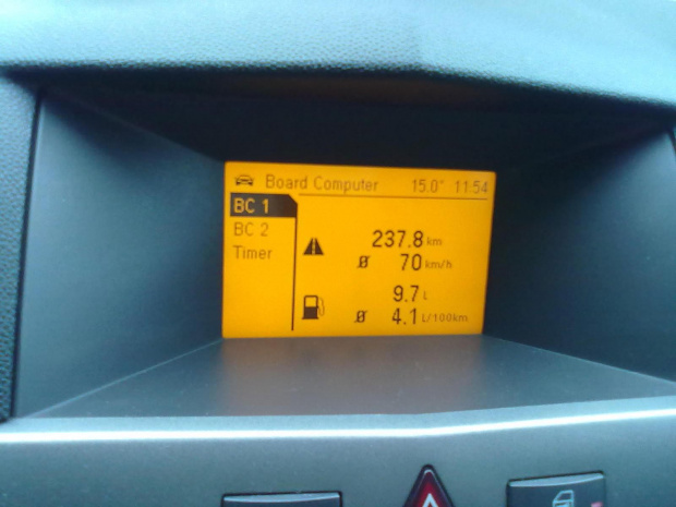

Gość Rafał_79 Opublikowano 6 Października 2011 Udostępnij Opublikowano 6 Października 2011 (edytowane) Cd 30 nie jest takie złe też je mam tylko z wyświetlaczem GID i wtedy BC ma trochę więcej informacji. Wygląda to tak jak na zdjęciach.Z BID informacji jest troszkę mniej.Niestety tyle co w materiale pokazanym przez Ciebie. Edytowane 6 Października 2011 przez Rafał_79   Cytuj Odnośnik do komentarza https://forum.opel24.com/topic/2770-astra-3-17-cdti-no-function-po-naci%C5%9Bni%C4%99ciu-bc/page/2/#findComment-408221 Udostępnij na innych stronach Więcej opcji udostępniania...

Gość Rafał_79 Opublikowano 10 Października 2011 Udostępnij Opublikowano 10 Października 2011 (edytowane) Odnośnie 1 pytania - wystarczy wizyta w ASO albo u kumatego mechanika i będziesz miał odblokowany BC i będzie on pokazywał to co tutaj Ad.2 Temp. silnika chyba z tym wyświetlaczu uda się sprawdzić przez ukryte menu. Włóż kluczyk w stacyjkę przekręć uruchom radio tak żeby grało naciśnij i trzymaj przycisk settings ok 9seknd aż usłyszysz dzwięk bib.. naciskasz przycisk BC i pojawia się ukryte menu Musisz sprawdzić czy to zadziała z twoim wyświetlaczem. Jeśli tak to naciskaj kilka razy BC i będzie przeskakiwał między różnymi wskazaniami w końcu natkniesz się na info z oznaczeniem *C. Jak znajdę zdjęcie to wstawie. Coolant: to jest właśnie temp. cieczy. Edytowane 10 Października 2011 przez Rafał_79   Cytuj Odnośnik do komentarza https://forum.opel24.com/topic/2770-astra-3-17-cdti-no-function-po-naci%C5%9Bni%C4%99ciu-bc/page/2/#findComment-408706 Udostępnij na innych stronach Więcej opcji udostępniania...
