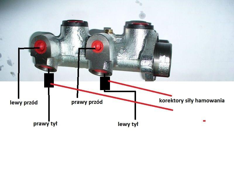

Gość Anonymous Opublikowano 4 Marca 2010 Udostępnij Opublikowano 4 Marca 2010 Witam Posiadam astrę GSI moje pytanie bo usunąłem ABS i kupiłem pompę hamulcową 4o sekcjo wą i nie wiem jak mają bym podłączone przewody hamulcowe:( jest ktoś w stanie udzielić mi takiej odpowiedzi jakiś schemat lub samo wytłumaczenie:) Pozdrawiam   Cytuj Odnośnik do komentarza https://forum.opel24.com/topic/28406-jak-pod%C5%82%C4%85czy%C4%87-przewody-haulcowe/ Udostępnij na innych stronach Więcej opcji udostępniania...

Gość Anonymous Opublikowano 4 Marca 2010 Udostępnij Opublikowano 4 Marca 2010 moja pompa jest trochę inna i ma z przodu 2a większe otwory na końcówkę a z tyłu mniejsze. będzie różnica w podłączeniu? Pozdrawiam i dzięki z góry   Cytuj Odnośnik do komentarza https://forum.opel24.com/topic/28406-jak-pod%C5%82%C4%85czy%C4%87-przewody-haulcowe/#findComment-95772 Udostępnij na innych stronach Więcej opcji udostępniania...
Gość andrzej_m55 Opublikowano 4 Marca 2010 Udostępnij Opublikowano 4 Marca 2010 MiroWEngine, daj fotkę będzie prościej   Cytuj Odnośnik do komentarza https://forum.opel24.com/topic/28406-jak-pod%C5%82%C4%85czy%C4%87-przewody-haulcowe/#findComment-95768 Udostępnij na innych stronach Więcej opcji udostępniania...
ArKos Opublikowano 4 Marca 2010 Udostępnij Opublikowano 4 Marca 2010 moja pompa jest trochę inna i ma z przodu 2a większe otwory na końcówkę a z tyłu mniejsze. będzie różnica w podłączeniu? Pozdrawiam i dzięki z góry tak ma być   Cytuj Odnośnik do komentarza https://forum.opel24.com/topic/28406-jak-pod%C5%82%C4%85czy%C4%87-przewody-haulcowe/#findComment-95766 Udostępnij na innych stronach Więcej opcji udostępniania...
Gość Anonymous Opublikowano 4 Marca 2010 Udostępnij Opublikowano 4 Marca 2010 http://www.fotosik.pl/pokaz_obrazek/7469c0b65b25c36c.html [ Dodano: Czw Mar 04, 2010 16:38 ] wielkie dzięki ArKos Pozdrawiam   Cytuj Odnośnik do komentarza https://forum.opel24.com/topic/28406-jak-pod%C5%82%C4%85czy%C4%87-przewody-haulcowe/#findComment-95764 Udostępnij na innych stronach Więcej opcji udostępniania...
Gość bajan733 Opublikowano 4 Marca 2010 Udostępnij Opublikowano 4 Marca 2010 Generalnie chodzi o to aby na jednej sekcji były podłączone koła znajdujące się po przekątnej.Np prawy przód i lewy tył   Cytuj Odnośnik do komentarza https://forum.opel24.com/topic/28406-jak-pod%C5%82%C4%85czy%C4%87-przewody-haulcowe/#findComment-95660 Udostępnij na innych stronach Więcej opcji udostępniania...
