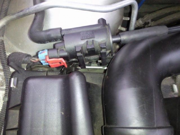

Gość Marek73 Opublikowano 23 Sierpnia 2010 Udostępnij Opublikowano 23 Sierpnia 2010 Właśnie dołączyłem i chciałbym się przywitać,witam wszystkich.Przepraszam za model silnika ale nie znam się na tych oznaczeniach a nie chcę wprowadzac w błąd,jest to opel astra II 1,6 16v 103KM z 1999r.ecotec,benzyna.I z tym to silnikiem mój problem.Po gwałtowniejszym dodaniu gazu robi sie jakby turbodziura silnik traci moc i dopiero po chwili wolniej niż powinien wchodzi na obroty przy tym dziwnie brzmiąc i nie równo pracując.Wymieniłem filtry paliwa i powietrza,świece i egr.Nic to nie zmieniło a diagnostyka komputerowa nic nie wykazała.Po wielu próbach ''znalazłem'' za obudową filtra powietrza plastikowy walec ok.5cm podłączony do instalacji elektr.przez który przechodzi gumowy cienki przewód powietrzny-jeden koniec wchodzi do silnika a drugi wchodzi w ...nadkole.Gdy je rozłączę(na tym walcu te powietrzne)jest dobrze ale słychać dość głośne ssanie powietrza i nie wiem czy taka jazda nie przyniesie mi więcej szkód.Co to jest za część? A druga-wygląda jak czujnik-wciśnięta na uszczelce w tą szeroką rurę łączącą obudowę filtra powietrza z kolektorem ssącym,również podłączona do inst.elektr.Dodam jeszcze że po takim przyśpieszaniu zapala mi się kontrolka silnika z piorunkiem która po wyłaczeniu zapłnu gasnie do momentu kolejnego dania gazu. Dziękuję za pomoc.   Cytuj Odnośnik do komentarza https://forum.opel24.com/topic/33090-problem-z-dop%C5%82ywem-powietrza-do-silnika/ Udostępnij na innych stronach Więcej opcji udostępniania...

Gość Piotr81 Opublikowano 25 Sierpnia 2010 Udostępnij Opublikowano 25 Sierpnia 2010 walec ok.5cm podłączony do instalacji elektr.przez który przechodzi gumowy cienki przewód powietrzny-jeden koniec wchodzi do silnika a drugi wchodzi w ...nadkole.Gdy je rozłączę(na tym walcu te powietrzne)jest dobrze ale słychać dość głośne ssanie powietrza i nie wiem czy taka jazda nie przyniesie mi więcej szkód.Co to jest za część? To zawór odpowietrzania zbiornika paliwa. Wężyk zasysa opary. Wężyk ssący musi być wciśnięty w ten króciec, który przechodzi przez to całe plastikowe ustrojstwo zamontowane z tyłu obudowy filtra powietrza. Jeśli po rozłączeniu tego układu wszystko wraca do normy - to masz odpowiedź. Trzeba szukać winowajcy właśnie w zaworze odpowietrzania zbiornika - najprawdopodobniej. Zobacz tutaj: P.S. Zobacz jaki masz numer silnika. Podnieś maskę, i z przodu nad chłodnicą na ramie będziesz mieć numer silnika właśnie - między innymi.   Cytuj Odnośnik do komentarza https://forum.opel24.com/topic/33090-problem-z-dop%C5%82ywem-powietrza-do-silnika/#findComment-52927 Udostępnij na innych stronach Więcej opcji udostępniania...
Gość Marek73 Opublikowano 26 Sierpnia 2010 Udostępnij Opublikowano 26 Sierpnia 2010 http://www.fotosik.pl/pokaz_obrazek/9129658360bfc472.html To jest to co widać na zdjęciu.Ale Piotr81 opisał to dokładnie,dziękuję.Dziękuję też daro za pomoc w wysyłaniu zdjęć.Ale teraz pytanie czy mogę bez tego zaworu jeżdzić bez szkody dla silnika.   Cytuj Odnośnik do komentarza https://forum.opel24.com/topic/33090-problem-z-dop%C5%82ywem-powietrza-do-silnika/#findComment-52718 Udostępnij na innych stronach Więcej opcji udostępniania...
ja37 Opublikowano 26 Sierpnia 2010 Udostępnij Opublikowano 26 Sierpnia 2010 A jak ci tam zassa jakiegoś twardego pyłu? I porysuje cylindry? A opary paliwa tak sobie bedą wyłazić, żeby się zapaliły? Jak ci dobrze chodzi, jak zasysa sobie powietrze przez rurke zaworu, to znaczy, że nie działa prawidłowo krokowy i tyle. Szkoda, ze nie widze tego na żywo, bo by się znalazło to złoooo Cytuj Odnośnik do komentarza https://forum.opel24.com/topic/33090-problem-z-dop%C5%82ywem-powietrza-do-silnika/#findComment-52587 Udostępnij na innych stronach Więcej opcji udostępniania...
