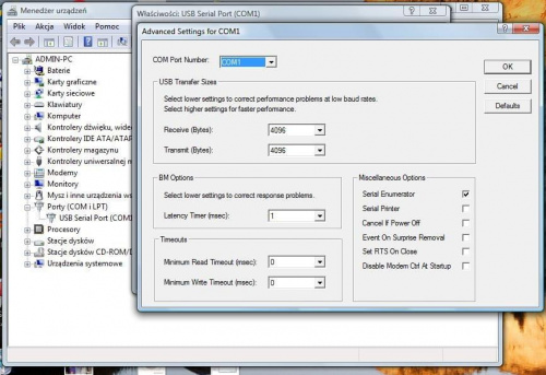

Gość bartosz1988 Opublikowano 17 Listopada 2010 Udostępnij Opublikowano 17 Listopada 2010 Witam! zakupiłem niedawno kabel usb do diagnostyki swojego opla niestety mam problem nie mogę się połączyć z komputerem,sterowniki zainstalowane pomyślnie,sprawdzałem na windowsie xp oraz vista Oto jak wygląda wszystko: http://www.fotosik.pl/pokaz_obrazek/pelny/495d59336629c548.html Jak wybiore diagnostyka po czym wybieram auto rok i silnik wyskakuje mi proszę przełączyć na pin7 klikam OK i na dole w pasku wyświetla:Nawiązywanie połączenia,Nie nawiązano połączenia...Sterownik odpowiada,niepoprawna prędkość... A tak wygląda kabel który kupiłem: http://allegro.pl/opel-tech-2-usb-pl-vectra-astra-corsa-vw-bmw-tech2-i1296482988.html Wiem,że pewnie były te problemy na forum.Ale może jest ktoś taki kto pomoże Z góry dziękuję!   Cytuj Odnośnik do komentarza Udostępnij na innych stronach Więcej opcji udostępniania...
kicaj Opublikowano 17 Listopada 2010 Udostępnij Opublikowano 17 Listopada 2010 bartosz1988, sorki ale kontaktowales sie ze sprzedawca? jak dasz rade to sprobuj na innym aucie albo innym fejsem na tym poza tym moze to byc problem ze sterownikami (emulacja rs232)   Cytuj Odnośnik do komentarza Udostępnij na innych stronach Więcej opcji udostępniania...
Gość bartosz1988 Opublikowano 17 Listopada 2010 Udostępnij Opublikowano 17 Listopada 2010 Kontaktowałem się zrobiłem tak jak kazał sprawdzałem tylko na Vectrze B 99r silnik x18xe1 Może ktoś ma taki kabel i wie jak to podłączyć...   Cytuj Odnośnik do komentarza Udostępnij na innych stronach Więcej opcji udostępniania...
