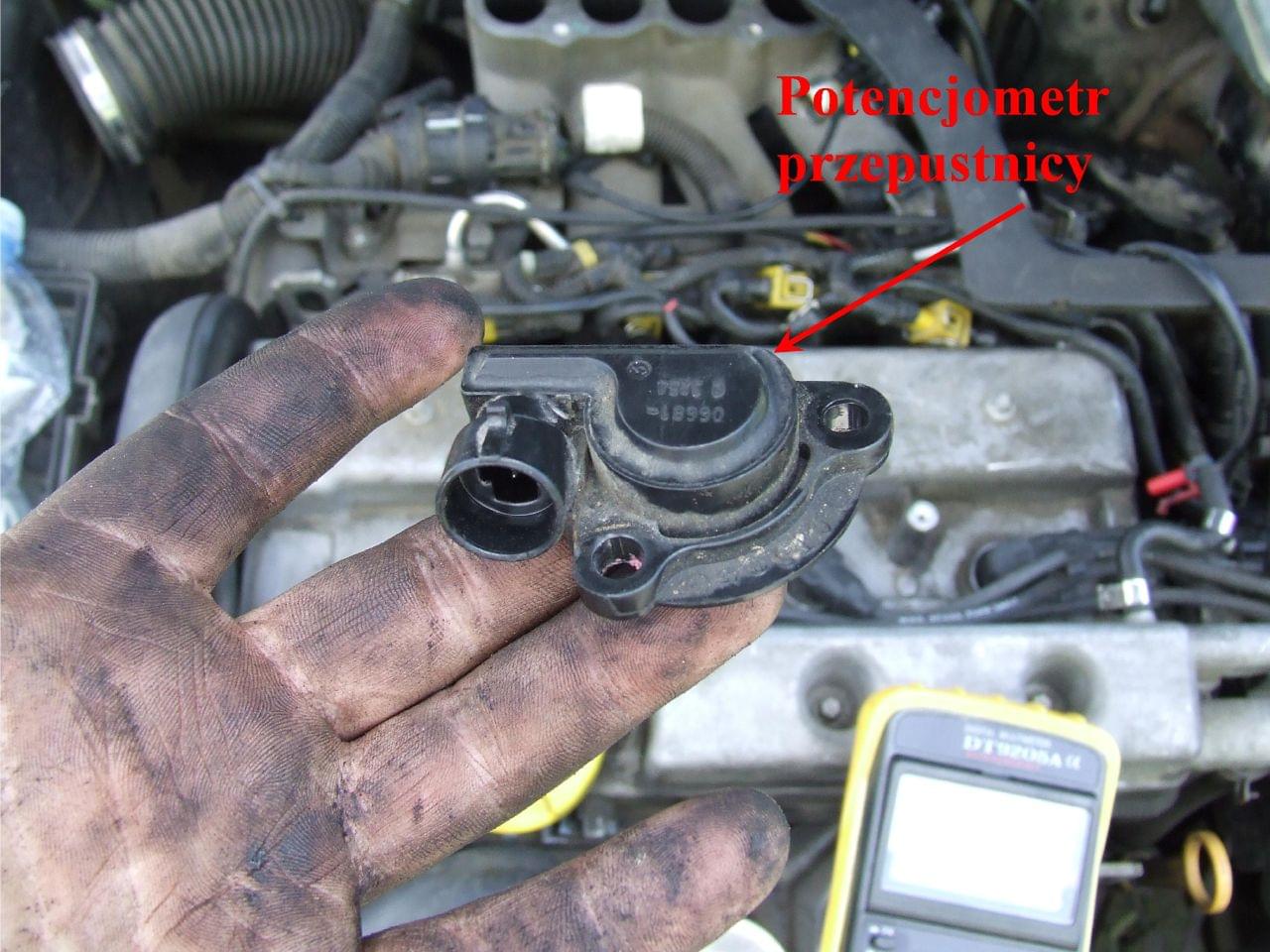

Gość Anonymous Opublikowano 25 Czerwca 2007 Udostępnij Opublikowano 25 Czerwca 2007 polecam potencjometr połozenia przepustnicy mi pomógł należy go pomieżyc i porównac z parametrami ponizej A i B - 4000 - 9000 Ω B i C Przepustnica zamknięta 1000 - 3000 Ω B i C Przepustnica całkowicie otwarta 5000 - 10000 Ω poniżej moje fotki z walki z przepustnicą i potencjometrem jak już bedziesz przy przepustnicy zajrzyj do krokowca powinien miec takie parametry A i B 45 - 65 Ω C i D 45 - 65 Ω   Cytuj Odnośnik do komentarza https://forum.opel24.com/topic/3573-ga%C5%9Bnie-przy-hamowaniu/#findComment-326159 Udostępnij na innych stronach Więcej opcji udostępniania...
