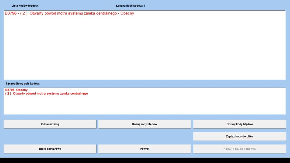

Gość RRoooo Opublikowano 6 Lutego 2021 Udostępnij Opublikowano 6 Lutego 2021 Podpinam się pod temat i zaraz wyjaśniam. Przelotki i bezpieczniki sprawdzone, po wykasowaniu temat pojawia się na nowo. Błąd B3796. Prośba Panowie, od czego teraz zacząć? Z góry przepraszam za moją niewiedzę. Aha, zapomniałem dodać, że kierunkowskazy po wciśnięciu pilota działają, bez jakiegokolwiek dźwięku i nic, drzwi pozostają niewzruszone. Piloty dla pewności zsynchronizowane ponownie. Ręcznie można zamknąć, ale tylko drzwi kierowcy się odblokowują. Reszta nie.   Cytuj Odnośnik do komentarza https://forum.opel24.com/topic/35884-centralny-zamek-nie-dzia%C5%82a/page/3/#findComment-731423 Udostępnij na innych stronach Więcej opcji udostępniania...

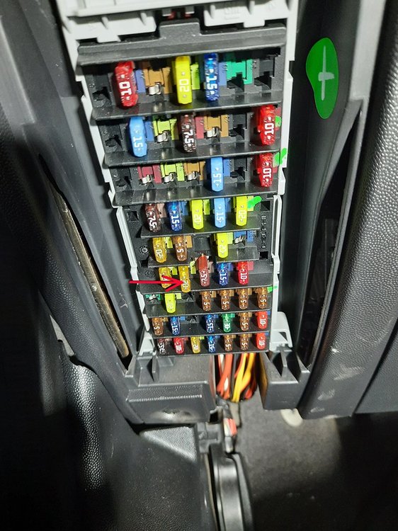

adam1954 Opublikowano 6 Lutego 2021 Udostępnij Opublikowano 6 Lutego 2021 Bezpiecznik F19 i F13   Cytuj Odnośnik do komentarza https://forum.opel24.com/topic/35884-centralny-zamek-nie-dzia%C5%82a/page/3/#findComment-731431 Udostępnij na innych stronach Więcej opcji udostępniania...

adam1954 Opublikowano 6 Lutego 2021 Udostępnij Opublikowano 6 Lutego 2021 Podałem Ci jakich pinów ten błąd tyczy. Pin 60 to główne zasilanie . Więc miernik i mierz czy dochodzi do niego napięcie A może wystarczy popsikać sprayem do kontaktów   Cytuj Odnośnik do komentarza https://forum.opel24.com/topic/35884-centralny-zamek-nie-dzia%C5%82a/page/3/#findComment-731477 Udostępnij na innych stronach Więcej opcji udostępniania...

Gość RRoooo Opublikowano 7 Lutego 2021 Udostępnij Opublikowano 7 Lutego 2021 Po kilkukrotnym sprawdzeniu okazuje się, że bezpiecznik 19 jest niestety spalony, wsunąłem nowy - i pyk- spalony-następny- to samo. Okazuje się, że jest zwarcie. Co teraz radzicie Panowie sprawdzić? Dodam, że wcześniej nie wyglądał na spalony, blaszka wewnątrz wyglądała spoko. Aha, wlew paliwa zablokowany. Dodam jeszcze dla wyjaśnienia, że wcześniej nie było bezpiecznika nr 13 w ogóle. Wsadziłem go dla formalności, ale w niczym to nie zmieniło faktu niedziałającego centralnego zamka.   Cytuj Odnośnik do komentarza https://forum.opel24.com/topic/35884-centralny-zamek-nie-dzia%C5%82a/page/3/#findComment-731506 Udostępnij na innych stronach Więcej opcji udostępniania...
adam1954 Opublikowano 7 Lutego 2021 Udostępnij Opublikowano 7 Lutego 2021 Nie było bezpiecznika to trzeba było sprawdzić czy napięcie jest na zaciskach. Po kolei wszystkie okablowania do zamków. W pierwszej kolejności klapa bagażnika ( przelotka)   Cytuj Odnośnik do komentarza https://forum.opel24.com/topic/35884-centralny-zamek-nie-dzia%C5%82a/page/3/#findComment-731509 Udostępnij na innych stronach Więcej opcji udostępniania...
