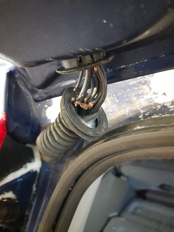

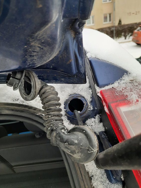

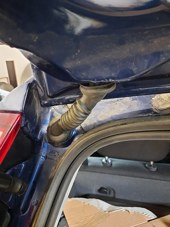

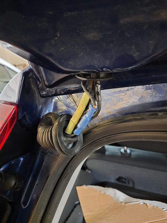

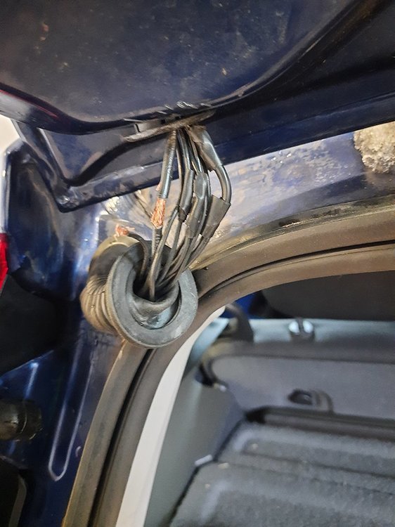

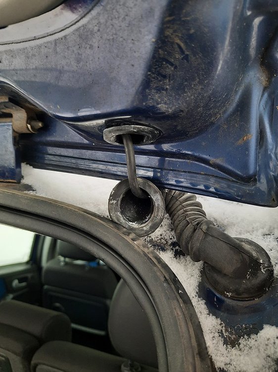

Gość RRoooo Opublikowano 8 Lutego 2021 Udostępnij Opublikowano 8 Lutego 2021 (edytowane) Dziękuję adam1954 za trafną diagnozę online :). Może nie zrobiłem tego profesjonalnie, ale na takim mrozie i tak miałem szczęście, że się udało. Wszystko hula aż miło. Zawiniła wiązka do klapy bagażnika. Załączę fotki z niefachowej , ale skutecznej naprawy. Dzięki jeszcze raz. Edytowane 8 Lutego 2021 przez RRoooo   Cytuj Odnośnik do komentarza https://forum.opel24.com/topic/35884-centralny-zamek-nie-dzia%C5%82a/page/4/#findComment-731576 Udostępnij na innych stronach Więcej opcji udostępniania...
adam1954 Opublikowano 8 Lutego 2021 Udostępnij Opublikowano 8 Lutego 2021 Jak się ociepli to weź tą wiązkę wymień na nowe przewody. Kostka jedna jest na słupku jakieś 10 cm poniżej dachu a druga w klapie. Do tej w klapie przywiąż sznurek bo potem będzie ciężko wciągnąć ponownie wiązkę To co teraz zrobileś będzie się łamało. Ta wiązka jest za krótka i napięta jak struna   Cytuj Odnośnik do komentarza https://forum.opel24.com/topic/35884-centralny-zamek-nie-dzia%C5%82a/page/4/#findComment-731579 Udostępnij na innych stronach Więcej opcji udostępniania...
Gość RRoooo Opublikowano 8 Lutego 2021 Udostępnij Opublikowano 8 Lutego 2021 Niewątpliwie tak zrobię jak się ociepli. Teraz póki co musi wystarczyć, grunt, że wiem co jest do poprawki. Dzięki. Cytuj Odnośnik do komentarza https://forum.opel24.com/topic/35884-centralny-zamek-nie-dzia%C5%82a/page/4/#findComment-731581 Udostępnij na innych stronach Więcej opcji udostępniania...
