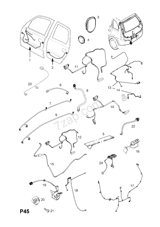

Wymieniłem wiązkę na nową. Koszt  wiązki GM to 180 zł + spinki. Trzeba było wypiąć jedną wtyczkę w klapie, drugą w słupku tylnym pod plastikiem i jedną w lampie stop na środku. Dobrze poradziłeś adam1954, żeby poprzywiązywać sznurkiem wiązki przed wyjęciem. Wsunięcie nowej w takiej sytuacji nie sprawiło kłopotu. Zamieszczę fotki, jakby ktoś chciał wymieniać u siebie. 1.jpg.48a75065301395a167133be03494ed0c.jpg
To słupek tylny
a to w klapie bagażnika
i ta w lampie stop na końcu. Dzięki jeszcze raz za podpowiedzi.
