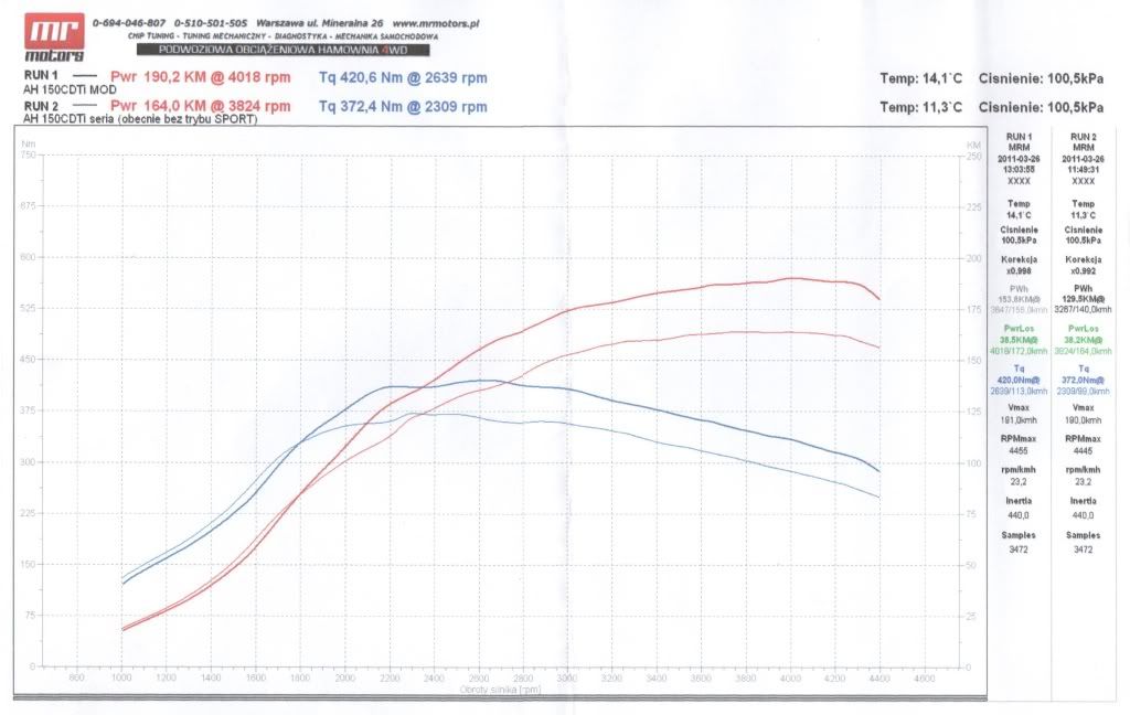

Hej,
Co do wrażen..
po 1. Auto teraz nie jeździ ale zap**.
Po 2. jak widzisz na wykresie czy to przy przycisku sport czy tez bez niego dół nie był poprawiany a nawet mysle ze troche utępony(takie odczucie) ale to dla dobra sprzęgła!! Wiec nie ma czegoś takiego ze po programie nagle rwie sam beton, to byłoby zabójcze dla sprzegła i turbiny. Zabawa zaczyna sie przy okolo 2000 obrotów.. idzie jak burza i trzyma moc bardzo wysoko.. jak widac na wykresie :wesoly:
Po 3. Uważam że ogólnie silnik pracuje płynniej i jest milszy w odczuciu.
Po 4. Bez trybu sport spalanie zdecydowanie na niższym poziomie niż poprzednio. Było 7.5 teraz mam 7.1
Po 5. Uważam że nie ma teraz efektu "zamuły" bez trybu sport.
I to chyba tyle, daj znać jak sie juz uda.
