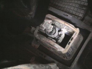

Gość Kacper Opublikowano 29 Kwietnia 2011 Udostępnij Opublikowano 29 Kwietnia 2011 rysunek dzięki uprzejmości kol. baki Witam . Mam takie pytanie: czy ktoś zna jakiś prosty sposób jak ustawić tą prowadnicę od zmiany biegów ? Wyciągałem skrzynię i musiałem rozpiąć tan łącznik, a ponieważ robiłem to pierwszy raz w życiu to nie pomyślałem aby zaznaczyć markerem ustawienie. Czy pozostało mi ustawianie na chybił - trafił ?   Cytuj Odnośnik do komentarza https://forum.opel24.com/topic/41418-zacisk-prowadnicy-ci%C4%99gna-zmiany-bieg%C3%B3w/ Udostępnij na innych stronach Więcej opcji udostępniania...
Gość ILKU Opublikowano 30 Kwietnia 2011 Udostępnij Opublikowano 30 Kwietnia 2011 Nie masz innego wyjścia. Zaznacz sobie obecne położenie, i sprawdź w którą stronę musisz przesunąć, żeby pasowało. Potem przestawiasz o kawałek i sprawdzasz. No i tak do skutku BTW: Skrzynia się rozleciała czy ciekła, że ją wyciągałeś. Chyba musiałeś też wytachać silnik, żeby ją wyjąć??   Cytuj Odnośnik do komentarza https://forum.opel24.com/topic/41418-zacisk-prowadnicy-ci%C4%99gna-zmiany-bieg%C3%B3w/#findComment-383451 Udostępnij na innych stronach Więcej opcji udostępniania...

Gość baki Opublikowano 1 Maja 2011 Udostępnij Opublikowano 1 Maja 2011 Witam. Nawet jakbyś zaznaczył to i tak by nie pasowało. Juz to było opisane na tym forum jak to zrobić. Są dwa sposoby: albo zablokować dzwignię (jest otwór do tego ale trzeba zdjąć mieszek)ale umnie to się nie sprawdziło bo niechciał wchodzić wsteczny. Posadź żonę w aucie i niech trzyma drążek idealnie w pionie a ty pod spodem to skręć i powinno być OK. Uprzedź ją tylko żeby w trakcie trzymania się nim nie bawiła Pozdr   Cytuj Odnośnik do komentarza https://forum.opel24.com/topic/41418-zacisk-prowadnicy-ci%C4%99gna-zmiany-bieg%C3%B3w/#findComment-383617 Udostępnij na innych stronach Więcej opcji udostępniania...
Gość Kacper Opublikowano 1 Maja 2011 Udostępnij Opublikowano 1 Maja 2011 Po godzinie walki udało się ustawić na właściwej pozycji   Cytuj Odnośnik do komentarza https://forum.opel24.com/topic/41418-zacisk-prowadnicy-ci%C4%99gna-zmiany-bieg%C3%B3w/#findComment-383717 Udostępnij na innych stronach Więcej opcji udostępniania...

baru0 Opublikowano 3 Stycznia 2012 Udostępnij Opublikowano 3 Stycznia 2012 Koledzy jesteście na tym forum uz długo może pdrzucicie jak rozebraćto ustrojstwo . na tym "jabłuszku" jest oring chyba i jego wytarcie spowodowało że ,niekiedy daje się słychać takie drganie myślę że to jest przyczyną tylko nie bardzo wiem jak się do tego zabrać . Chodzi o sam mechanizm bo osłony to poradze ,nie wiem czy u dołu jest nit czy śruba . Szukam z godzinę ale nie mogę trafić takiego tematu   Cytuj Odnośnik do komentarza https://forum.opel24.com/topic/41418-zacisk-prowadnicy-ci%C4%99gna-zmiany-bieg%C3%B3w/#findComment-420564 Udostępnij na innych stronach Więcej opcji udostępniania...
Gość Kacper Opublikowano 3 Stycznia 2012 Udostępnij Opublikowano 3 Stycznia 2012 Zerkając na fotkę widać że wystarczy odkręcić cztery nakrętki, aby dobrać się do mechanizmu i sprawdzić jak to jest mocowane.   Cytuj Odnośnik do komentarza https://forum.opel24.com/topic/41418-zacisk-prowadnicy-ci%C4%99gna-zmiany-bieg%C3%B3w/#findComment-420578 Udostępnij na innych stronach Więcej opcji udostępniania...
Gość baki Opublikowano 4 Stycznia 2012 Udostępnij Opublikowano 4 Stycznia 2012 Witam. Jak dobrze pamiętam to od spodu jest taka blasza sprężynująca(zaczep). Jak się to odchyli to można manetkę wyjąć do góry. Umnie wymieniłem ten pierścień gumowy i wszystko przesmarowałem gęstym smarem silikonowym a tą przedłużkę (rurkę aluminiową) obwinąłem taśmą do uszczelniania okien i teraz jest ciszej. Ale wydaje mi się, że przyczyna drgań tkwi w poduszcze skrzyni biegów bo umnie drgania występują tylko na wolnych obrotach. Tworzy się tzw. efekt gitary i drgania przenoszą się na metalową obudowę. Pozdr.   Cytuj Odnośnik do komentarza https://forum.opel24.com/topic/41418-zacisk-prowadnicy-ci%C4%99gna-zmiany-bieg%C3%B3w/#findComment-420600 Udostępnij na innych stronach Więcej opcji udostępniania...
